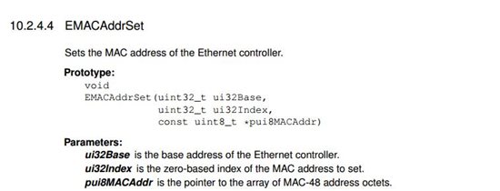

MAC地址是由用户设置的,是下面这个函数设置
但是出厂的时候,会固定一个mac地址在里面的。不然怎么网口烧写呀,这个mac地址应该是
AC-DE-48-00-00-80
你可以这样,擦除flash后,用EMACAddrGet这个函数读取下Mac地址就知道了。
