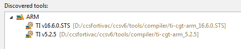

用CCS导入别人的例程,提示Please install the ARMv15.12 compiler before importing this project
导入别人的的例程的时候,提示错误,显示  Error: Import failed for project '12864_TEST' because its compiler definition is not available. Please install the ARMv15.12 compiler before importing this project - click 'View > CCS App Center' to check if compiler updates are available, or install the compiler manually and register it with CCS through 'Preferences > CCS > Build > Compilers'.
然而我自己的ARM compiler 已经是最新的16.6了
请问到哪能够下载对应的ARM COMPILER呢??
  • TI搞的这个还真奇怪,应该是向下兼容的呀,为什么最新的不能用呢?我导入以前的工程没出现过这样的问题。至于这个编译器,一般是装CCS的时候自动下载的,不知道从哪里下载。
  • 你的那个截图在哪找的了?你看看你工程下,这个编译器的版本是多少了?
