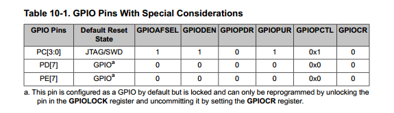

TM4C129ENCPDT的PD1引脚用作GPIO口没有反应,相邻的PD0,PD2,PD3使用都正常,是不是需要解锁?
另外数据手册中,这里的PE[7]是什么意思,TM4C129ENCPDT好像并没有PE6和PE7........
