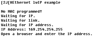

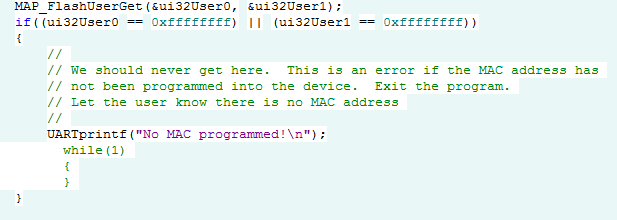

                  1.MAC地址为0xff ,在这个地方可以进去。
     2.后来我将 while(1)注释掉让程序继续走。串口助手显示如下图,其中等待IP的时间很长 大概有5分钟。我网线是连在公司路由器上的。但是我们公司内部网段是10.15.1.N,自动获取的IP 怎么会是169.254.254.255.?? 在浏览器输入 169.254.254.255 也没有对应的网页数据。
   3.想咨询一下,大神们和优秀的TI工程师,我的问题大概是出在哪边,是硬件问题,还是软件问题,以及对于解决问题方法。。感谢
