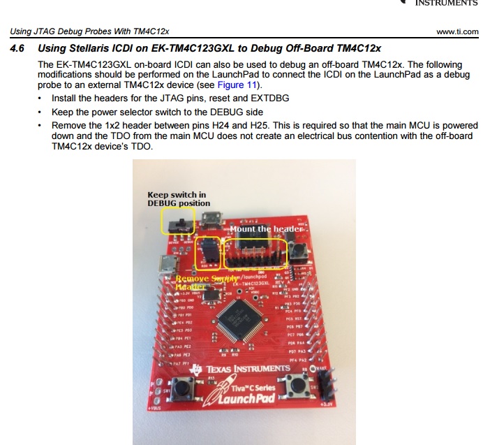

Lauunchpad上的ICD是否能像MSP430G2用跳線的方式燒錄其他目標?
如可請問設定方式及接線

請問設定方式是把jump 拔掉,其他線路照jteg 定義對接就好嗎?
是否還有其他要注意或設定的地方?

对的。jump拔掉,把ICDI板上的接口焊上插针,就可以外部引出了。
xyz549040622 说:MSP432也是可以下载的,我先msp432的板子上也是用的ICDI的下载器。
MSP432是M4F内核,也是用XDS100来做的。
