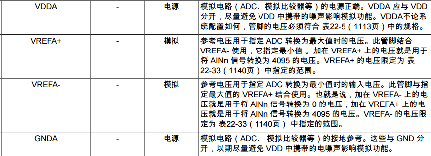

我的软件在开发板上能跑,但是在我自己的板子上不能运行。可以断定是硬件问题。硬件的区别是我的板子VDDC那个引脚之前连到了VDD引脚,然后我把VDDC这个引脚断开了,按手册说要接个电容,我没接。现在我的板子别的功能都正常除了AD。我已经调通了IO输入输出,I2c,CAN口都可以,就是AD不行,请大家帮忙!
