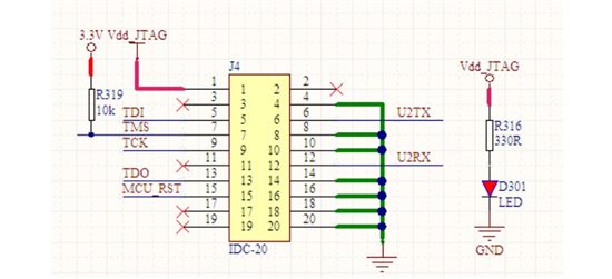

我自己做板子,引出了JTAG接口,软件用的CCS6.1,请问我可以选择什么仿真器来下程序。再麻烦大家帮忙看下JTAG接口电路对不对?

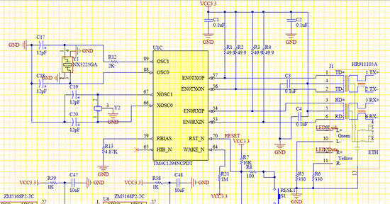

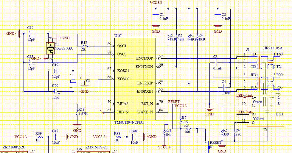

另一个问题是我选的HR911105A网络插座,电路图是不是合适。
  • 1.可以选择用JTAG和ICDI来仿真下载
    2.你用的是JTAG来供电么,第一脚直连3.3V了。
    3.确保你板子的所有VCC和GND都连接正确。
    4.至于网络插座的接法,建议你参考官方的接法

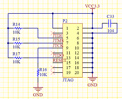

    看你的电路图基本就是按照官方的来的,除了JTAG电路外,给你上个好的JTAG电路,你看看是不是你那些上拉电阻的影响呢。还有就是软件配置的影响了。
