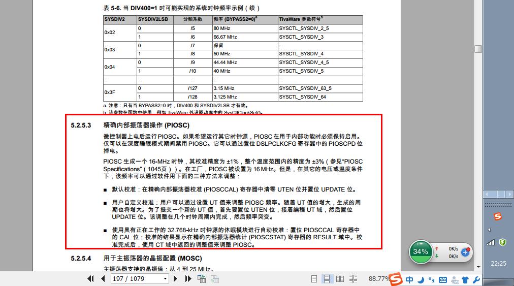

TM4C1294XL复位后如果不设置系统时钟,默认值会是多少呢,个人认为16M,但是经验证是不对的。
各位大侠帮帮忙解答下
