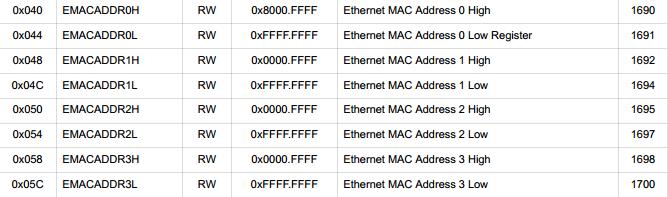

关于TM4C1294 芯片的MAC地址获取的问题!
哪位知道TM4C1294芯片的MAC地址是怎么分配的,是TI出厂就已经申请并保存在芯片内部的,还是需要我们使用这个芯片的厂家自己去申请MAC地址?

  • 出厂就有一个Mac地址的。应该是AC-DE-48-00-00-80这个地址。但是你也可以自己写进去一个的。
  • 请问一下,出厂的这个MAC地址保存在哪里的
  • 保存在寄存器中的

  • 我的理解是,这个MAC地址是保存在ram中的,在我上面说的寄存器中存放。出厂的时候寄存器有个默认值,但是用户可以修改。
  • 出厂的MAC地址由TI 向IEEE申请分配的,不用你们申请。通过LM Flash Programmer可以访问和修改

    1.出厂的时候肯定是有一个Mac地址的,可以从板子上TI贴的标签可以看到。但是我看过几个板子,这个Mac地址应该不是唯一的,因为贴的标签是不同的。
    2.当使用LMflash解锁后,Mac地址恢复了FF了,读到的数据都是FF。Mac地址为FF-FF-FF-FF-FF-FF
    3.可以使用lmflash给芯片烧写新的Mac地址。但是注意这次烧写的Mac地址是暂时的(不使能commit Mac address的时候),当你重新上电的时候,由变成FF了。所以需要板子每次重新上电的时候,分配一个Mac地址给板子。这个时候可见Mac地址是保存在RAM中的,因为他掉电就消失了。
    4.当使能LMflash中的commit Mac address的时候,可以发现,烧写的Mac地址居然不会掉电消失,说明这时候,Mac地址是保存在rom或者eeprom中的。
  • 空的芯片默认的MAC地址是不是可以使用FlashUserGet(&ui32User0, &ui32User1);读取?我使用这个函数读取的MAC地址全部是0XFFFFFFFF;  我一直没搞明白这个芯片的出厂默认MAC地址到底存放在哪里了,使用哪个函数才能正确读取到!!!难道是有的版本的芯片是没有默认出厂MAC地址???我的芯片上面的印字是G4版本;一直也找不到TI的技术人员能给一个详细的说明!我都已经调试了差不多5片了,都是一样的结果,没有看到过什么默认MAC地址
  • 用LM这个软件读取也是一样的吗?新的片子,不要下载程序,不要擦除,先读取Mac试试看看。
  • 你好,
    我读出来的MAC地址也是全FF,试了2块芯片也是FF,没有下载程序,也没有擦除,是先读取MAC的。
    请问下@xyz549040622  你能读出有效默认的MAC地址吗?
  • 我没有新的TM4C129x新的板子了,手头的板子擦除了好几遍,都成0xff了,无法确定实否有默认mac地址这回事。
