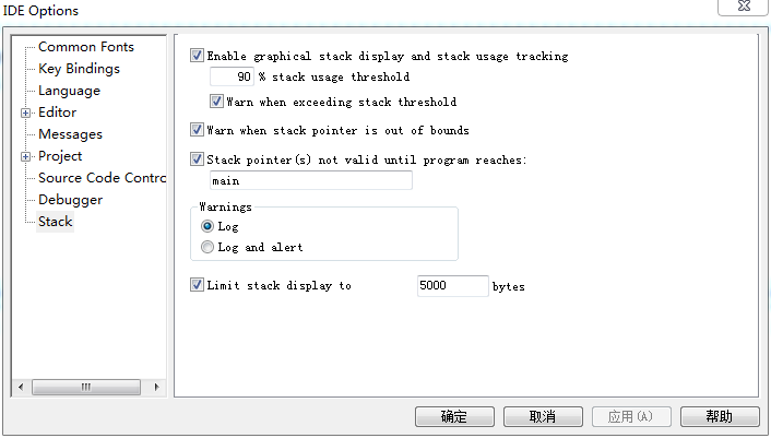

我用IAR EWARM7.4开发TM4C1231E6PM程序,发现设置堆栈大小没有效果,看起来堆栈大小始终是0x100,程序前半部分能正常运行,但是多进几个函数后就出错跳入FaultISR函数了。我是在icf文件中设堆栈大小,改变其,编译出来的map文件中ram大小始终不变,堆栈大小始终是0x100
map文件中pui32Stack 0x2000184c 0x100 Data Lc startup_ewarm.o [1](这项应该是指堆栈大小吧)
icf文件内容如下

请大神帮我看看是什么原因,如何解决,谢谢。
