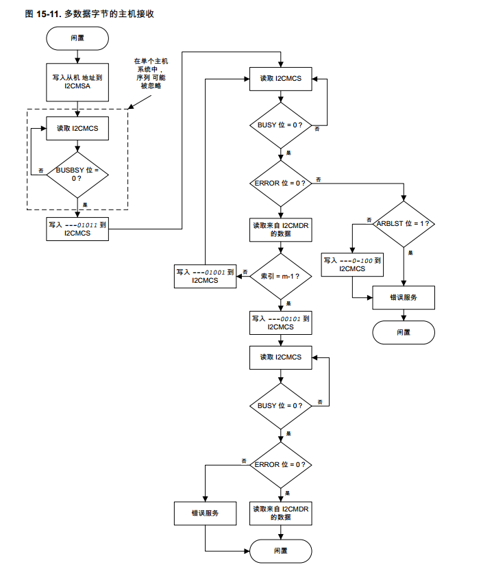

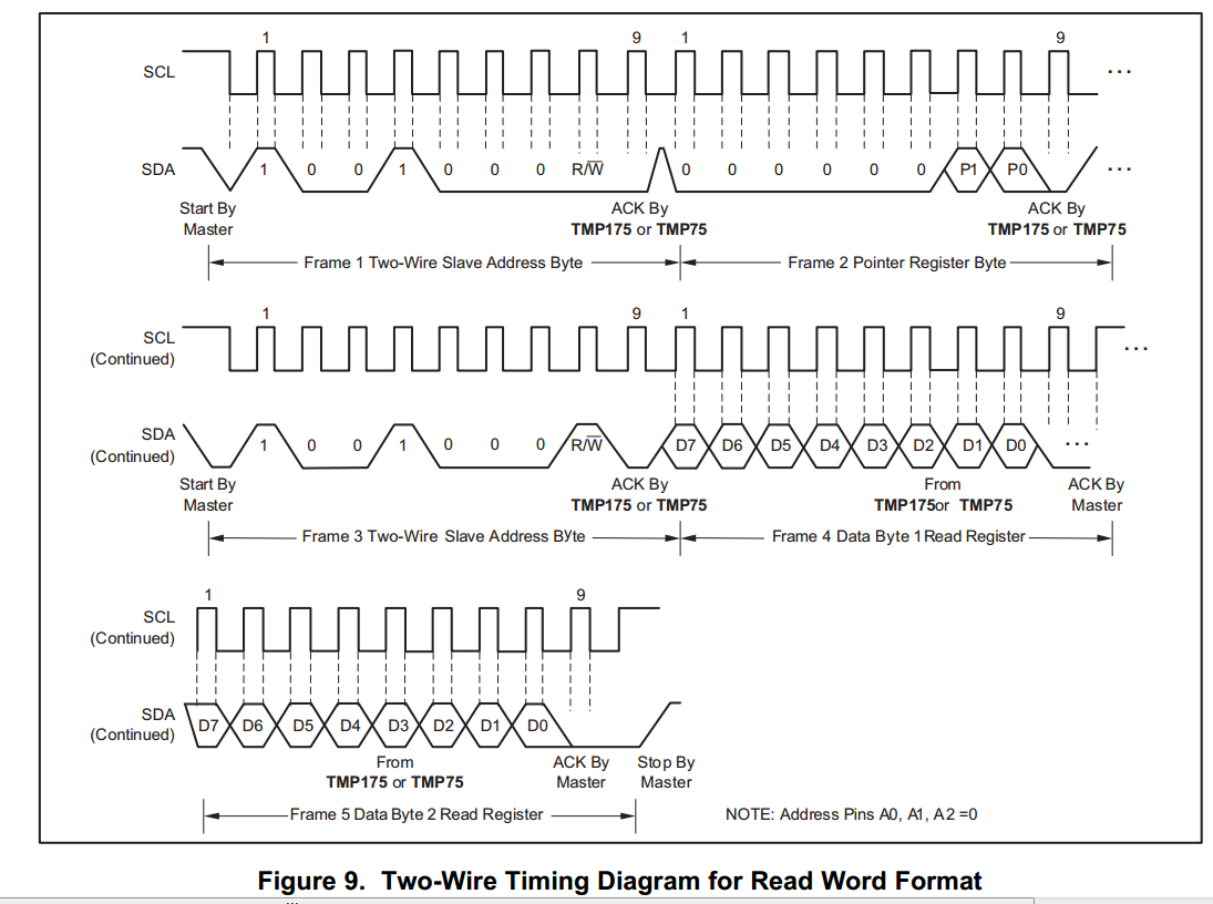

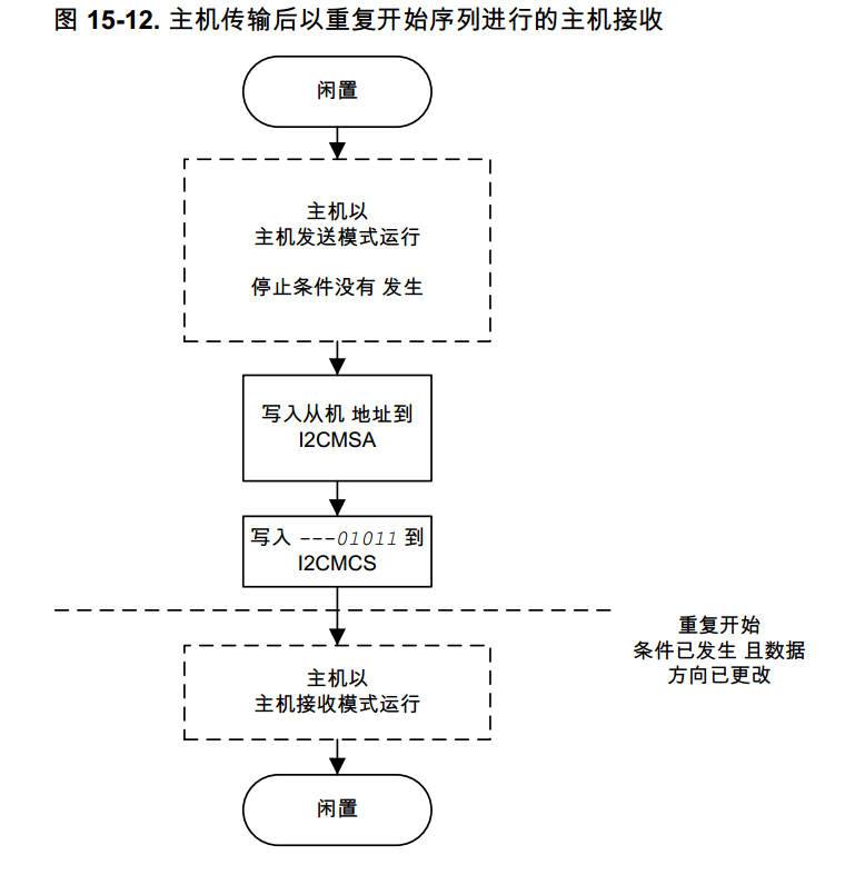

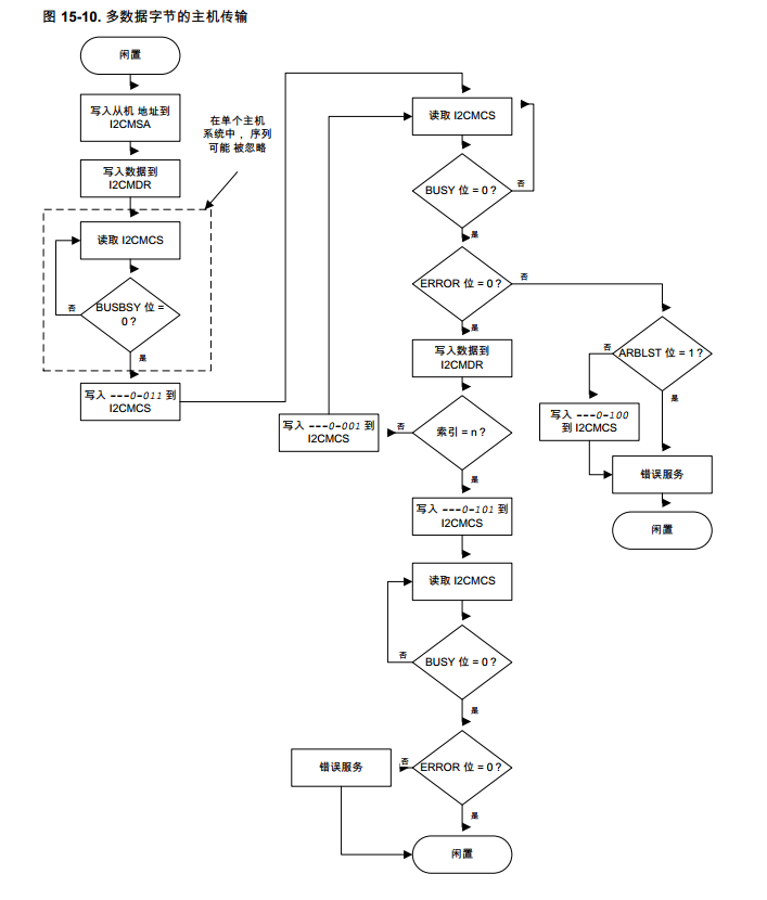

这是芯片读时序图
  • 这是数据手册上的流程图
  • 仔细对比了下,发现基本操作都是一样的。你出现寄存器的值乱是什么意思呢?直接看输出读到的值是否和实际一致?怀疑你数据处理的时候出错了。

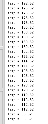

    这是串口打印出来的我的函数读出的错误的温度值

  • 问题暂时解决了,我把我自己写的函数里面的高低位组合互换了一下,发现结果正确了,但是问题来了,这样的话理论上说例程里的高地位组合和我的高地位就完全反了,但是同样的数据处理得到的结果却是一样的,所以我分析觉得例程里读取寄存器值应该是读取了三个字节,第一次空读了BYTE1,第二次读了一个字节BYTE2给了data[0],第三次又读了一个字节,此时芯片给的数据是再次重复,也就是说第三次读的还是BYTE1给了data[1],因此得到的结果与我读到的结果是高地位相反的,同样的数据处理得到的值就是错的.不知道分析的对不对,大家觉得应该问题应该出在什么方面?
