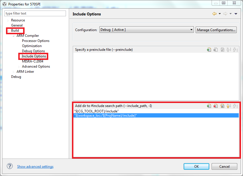

还有就是一个头文件明明就在include 中,可就是不能被其它的头文件打开,请问这是为什么?

2. 头文件的包含,请右键点击项目,选择properties, 在弹出对话框中Build->Include Options 标签下添加头文件所在文件夹。如下图所示。
