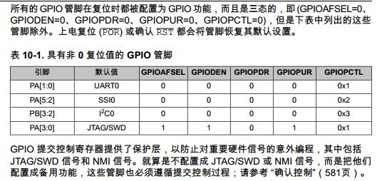

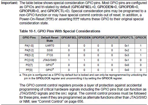

新手,由于要使用pa口,发现pa0和pa1默认是Uart功能,直接用API的GPIOtypeOutput改不了。也找不到GPIOPctl怎么改,也不知道是不是要Unlock,怎么UNlock。请问应该如何改成GPIO功能呢?
