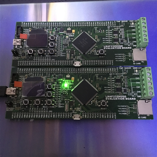

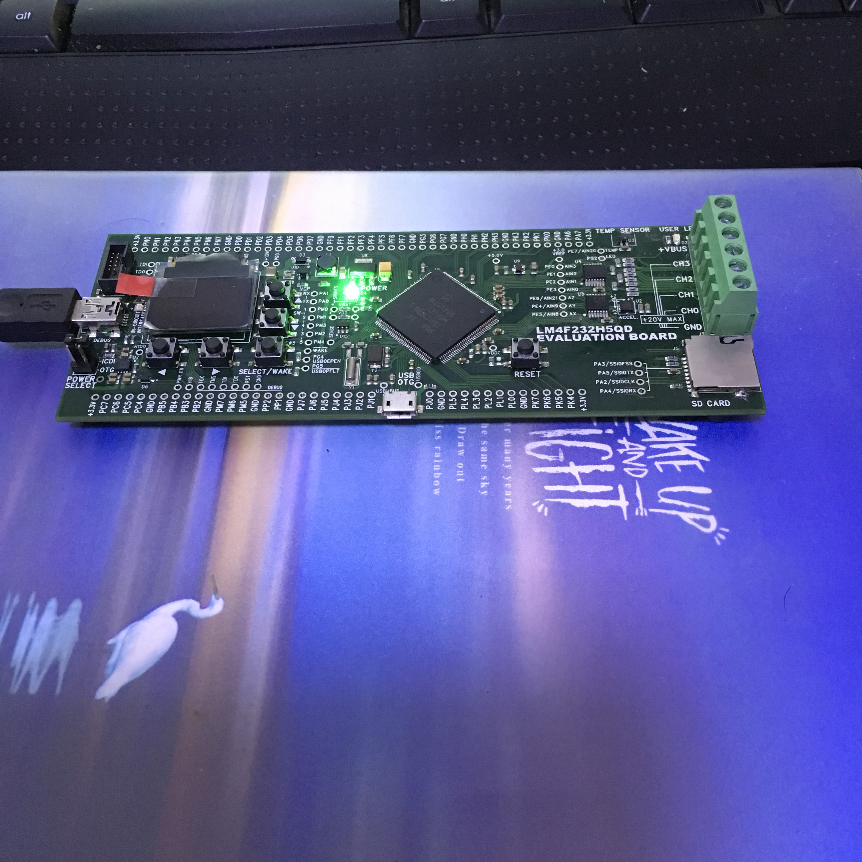

闲鱼淘了两块DK-LM4F232的板子,换TM4C123的芯片成功运行
官网原版的TM4C123x USB+CAN的板子太贵了,需要199美元,加上邮费下来都1300大洋了。于是实施了蓄谋已久的计划,闲鱼淘了两块DK-LM4F232的板子,计划换TM4C123x的芯片上去。DK-LM4F232的板子,好多人手里的存货还是不少的,倒是TM4C123GH6PG这个芯片不好买,官网没有现货,在贸泽电子找到了,加上17%的增值税,两片下来花了192大洋,但是效果还是不错的,可以直接直接烧写程序。
