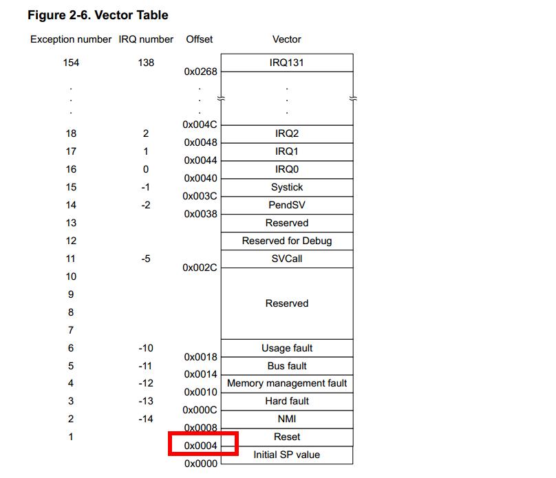

TM4C129的中断向量表起始地址是多少?
是0x00000004吗?
为什么库文件中这么定义呢:
#define NVIC_VTABLE             0xE000ED08  // Vector Table Offset                      在hw_nvic.h文件中
#define NVIC_BASE                  0xE000E000 // Nested Vectored Interrupt Ctrl    在hw_memmap.h文件中
如果要重新定义 中断向量表起始地址 又要怎么弄呢?主要是做IAP升级用的。
  •  0xE000E000是外设总线上SysTick, NVIC, MPU, FPU and SCB registers的起始地址
    芯片复位以后的地址才是0x00000004
    这些是由芯片的内核决定的。
