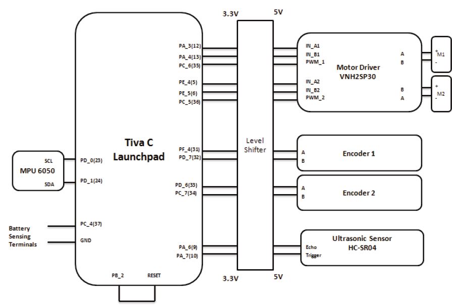

TM4C123g通过PWM控制电机,当控制一个电机时情况正常,但当控制两个电机时只启动了一个点,另一个电机启动不了?

    提问尽量提供更多信息,原理图和代码。
    建议做以下动作:
    1.确认一下自己硬件设计是否存在问题,包括电源等
    2.检查控制电机PWM输出是否符合预期
    3.马达驱动芯片的工作是否正常
  • 这是硬件图,通过板子控制pwm去控制驱动板驱动电机,当接两个电机时,左边电机驱动不了,但是,当只接左边电机时,左边电机又可以驱动,我通过万用表测了引脚的电压,发现接两个电机时和接一个电机时,接左边电机对应的PWM引脚的电压发生变化,这是怎么回事?
  • PWM引脚电平改变了是VHN25P30引脚还是M4的引脚电平?
    建议监控一下5V的电压是否稳定,猜测是供电不足,查看一下你电源的电流是否足够驱动两个电机。
