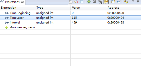

TM4C123GH6Pm测量一段高电平持续时间
void Timer0IntHandler(void)
    TimerIntClear(TIMER0_BASE,TIMER_CAPA_EVENT);
    TimeLater=TimerValueGet(TIMER0_BASE,TIMER_A) ;
void InitTimer()
    SysCtlPeripheralEnable(SYSCTL_PERIPH_TIMER0); // Timer0
    SysCtlPeripheralEnable(SYSCTL_PERIPH_GPIOB);//PORTB for timer0
    GPIOPinConfigure(GPIO_PB6_T0CCP0 ); // configure PB6 for Timer0A
      GPIOPinTypeGPIOInput(GPIO_PORTB_BASE, GPIO_PIN_6);
     GPIOPinTypeTimer(GPIO_PORTB_BASE, GPIO_PIN_6);//PB6 for timer0
    TimerConfigure(TIMER0_BASE,TIMER_CFG_A_CAP_TIME_UP|TIMER_CFG_SPLIT_PAIR);
   TimerControlEvent(TIMER0_BASE,TIMER_A,TIMER_EVENT_BOTH_EDGES);
   if(GPIOPinRead(GPIO_PORTB_BASE, GPIO_PIN_6)==24)
         TimeBeginning=TimerValueGet(TIMER0_BASE,TIMER_A) ;
  TimerLoadSet(TIMER0_BASE, TIMER_A, 1000);
     TimerIntRegister(TIMER0_BASE,TIMER_A,Timer0IntHandler);
    IntMasterEnable();
    TimerIntEnable(TIMER0_BASE, TIMER_CAPA_EVENT);
    TimerControlEvent(TIMER0_BASE,TIMER_A,TIMER_EVENT_NEG_EDGE);
    IntEnable(INT_TIMER0A);
   TimerEnable(TIMER0_BASE , TIMER_A);
这样配置定时器:
使用Timer0 的PB6引脚作为方波输入引脚。
配置定时器向上计数。设置初值1000
定时器设置为上升沿触发,检测到上升沿时,获取定时器的值(使用TimeValueGet()),作为方波高电平起点值。
中断注册为下降沿触发。中断函数里获取定时器的值,作为方波高电平终点值。两者作差得到高电平持续时间。
但是,我在运行程序时view expressions,发现只有高电平起点的定时器值一直为零。附图如下,这是为什么
  • 工程师大牛快进来看看啊
  • 被定时器困扰了好久了
  • if(GPIOPinRead(GPIO_PORTB_BASE, GPIO_PIN_6)==24)//24 0X18 PIN4 AND PIN5
    这个函数永远进不去,TimeBeginning的值永远是初始化值。

    TimeBeginning还是0,没有发生任何变化。UART,PWM配置正确。求解问题到底出在哪里
