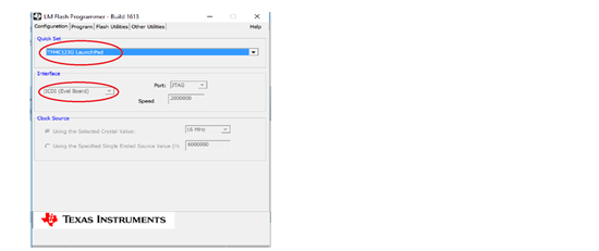

新的芯片板子(TM4C123GH6PZ),连接PC后,LM Frash Programer 在Manual Configuration, USB DFU 中 可以看到。
写过芯片,LM Frash Programer则看不到。
观察来自PC的信息,写过的芯片的USB由Stellaris变成Gennerric Bulk,所以LM Frash Programer无法辨认。
LM Frash Programer无法辨认芯片,所以谈不上把程序写进去。
请教各位,如何 让LM Frash Programer辨认到已写过芯片,先谢了。
NgLT
  • LM flash programer 烧录程序的配置如下图,选择TM4C123G lunchpad,已经选择ICDI烧录方式。
    你提供的图一表示USB没有驱动,你可以更新USB驱动程序。 如果你需要用USB更新程序的话,是利用USB bootload功能,需要确保芯片是空片或应用代码能识别USB并跳转到bootload。
