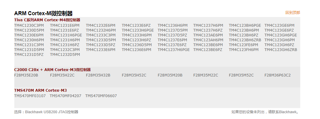

想换一款仿真器用用,SEED XDS200支持TM4C123GH6PM嘛?
  • 说支持stellaries系列,说的很笼统,我查了一下Blackhawk USB200 JTAG仿真器,它的支持就给的很明确。

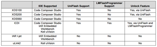

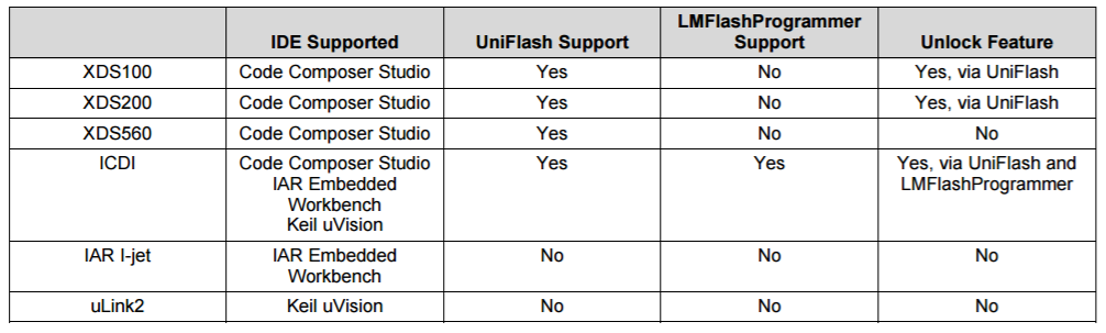

    XDS200可以的,但是不支持LM Flash Programmer和IAR, 我们一般用Lauchpad 板子上自带的ICDI
    仿真器对比如下

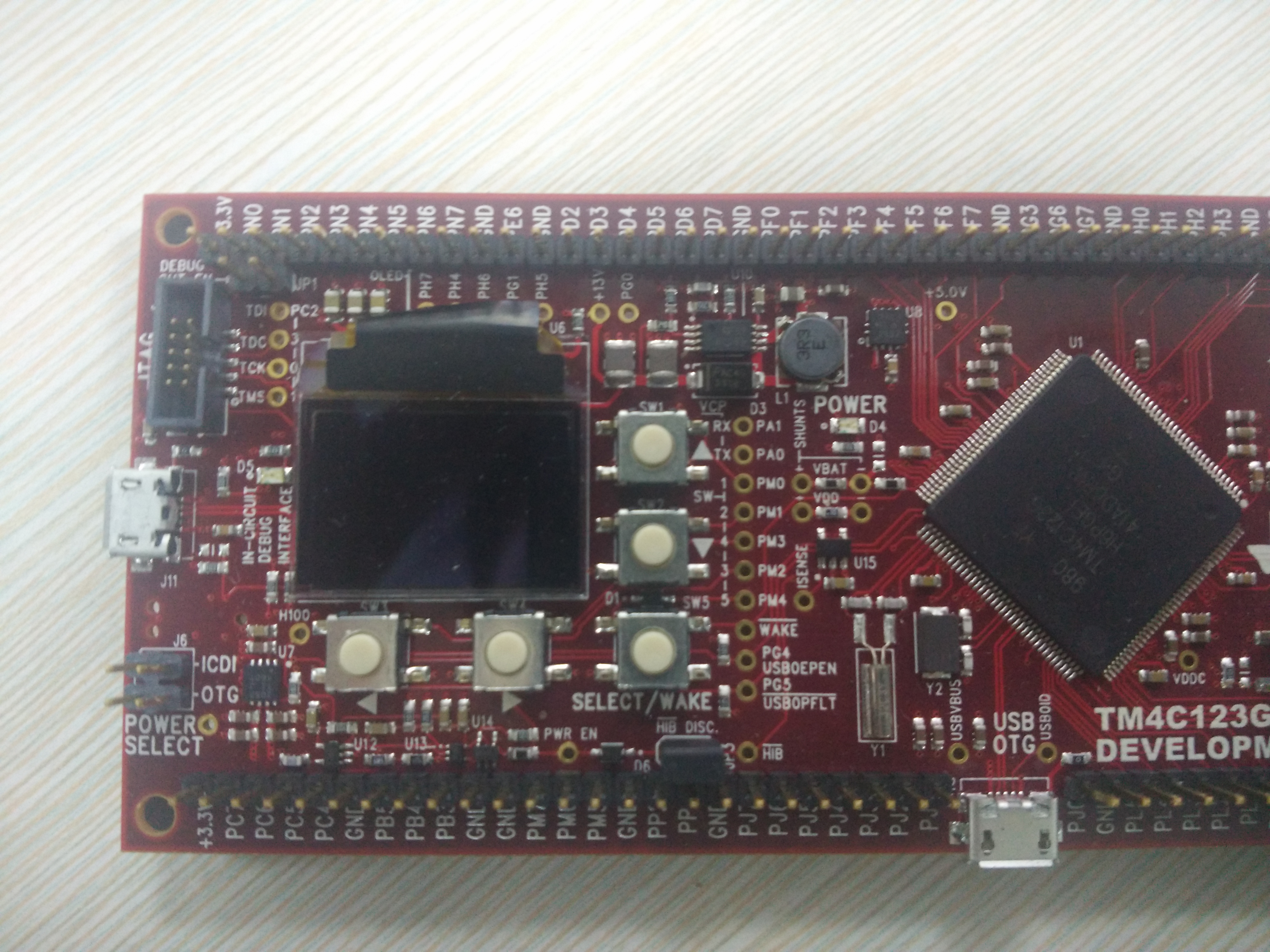

  • 好的,谢谢你的回答,我想问问关于ICDID的问题,公司有块lauchpad,为什么icdi只有两根引脚,我烧写程序用14孔的JTAG,引脚也不够啊。ICDI烧写是怎么实现的?用USB?还是要怎么的?刚入门的菜鸟,可能问题有点水,请见谅。
  • 板载ICDI下载器了呀,直接usb插上去就可以下载了。那个JTAG接口应该是支持Jlink或者xds系列仿真器的,需要TI的转接口,这个接口确实有点小。TI有专门类似的仿真器接口了。为什么icdi只有两根引脚,你指的是哪个接口呢?话说你们公司好有钱,这么好的板子。
  • 谢谢你的回复,我看其它材料上搞错了。不知道为什么我这个板子之前插上电,屏幕还亮,引脚上还能感受到3.3v的威力,上次被我拿来调试程序后USB接上就没反应了,是被锁了还是里面的程序被覆盖了,就算覆盖了电源指示灯应该有点吧,现在插上USB一点反应都没有。
    还有这个power select是什么icdi和OTG,这四个引脚,要接嘛?

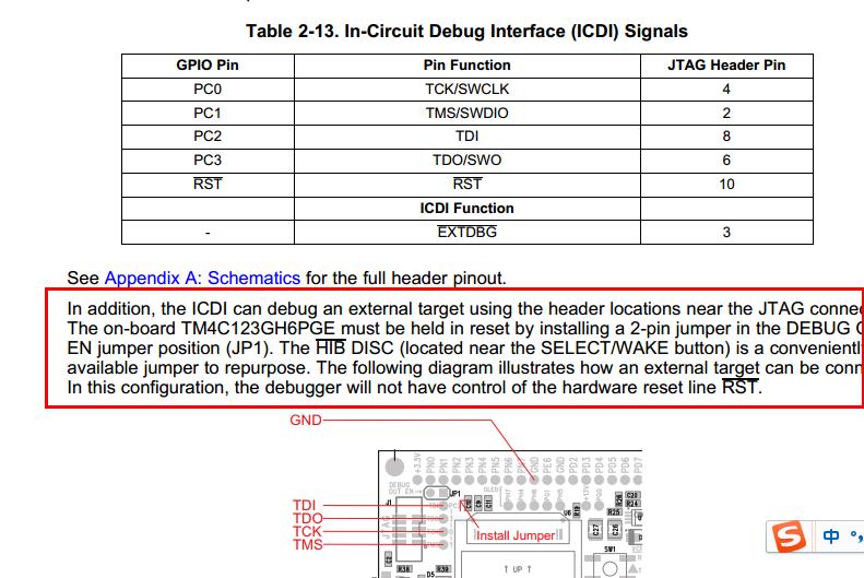

  • 其实我是想通过这块lauchpad,来给其它的板子调试和烧程序的,相当于把它当成一个仿真器,这个可以实现嘛?
  • 1:可以实现。用这块板子上的ICDI给别别的板子调试和仿真。可以通过板子上的JTAG接口来调试外部的板子,官方的文档详细介绍了配置
    2.power select是什么icdi和OTG选择板子的供电电源,是来自ICDI仿真器还是OTG呢?
