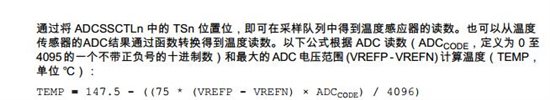

这是固件库里面的adc温度传感器的一段代码,里面的黄色部分是什么意思,这是如何与板子里面的传感器建立联系的,如果要外接该如何去定义,我没学过c++,
只学过VB,好烦

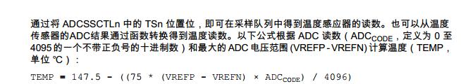

  • 你这个是官方的例程,黄色部分是为了兼容TM4C129x的程序而做的宏定义,可以不用管他,或者删掉就可以了。至于温度传感器,直接连接一个内部的采样序列,使能一个寄存器就好了。数据手册的描述如下:
    在程序中表现为,
    ADCSequenceStepConfigure(ADC0_BASE, 3, 0, ADC_CTL_TS | ADC_CTL_IE |
    ADC_CTL_END);
    这个 ADC_CTL_TS就是使能稳定传感器了。
