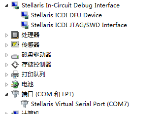

这是我电脑的驱动,找到驱动后怎么做,
这位大哥,实在不好意思,这几天被这个搞得脑袋都要炸了,要忙毕业设计,还要看这个,以前从未学过,问题有些多,见谅,还请原谅,说话有些冲了,不好意思。希望帮助我解决一下问题
只要驱动可以找到,那么下载失败就是其他配置问题(检查电源,晶振和复位),以及软件的配置,不会存在下载失败的问题
