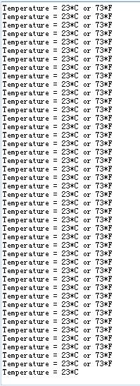

好厉害,那处理四路数据,的算法是不是也可以这样写,例程里面的一路数据输出的AIN代表什么意思
我在南京,测得温度是16摄氏度,现在就在尝试外设四路数据的结算采集,但是还是不清楚如何将采集的数据解算
ADC ->
Type: Internal Temperature Sensor
Samples: One
Update Rate: 250ms
Input Pin: AIN0/PE3
Temperature = 6*C or 42*F or 2331
Temperature = 11*C or 51*F or 2253
Temperature = 10*C or 50*F or 2277
Temperature = 11*C or 51*F or 2251
Temperature = 36*C or 96*F or 1842
Temperature = 14*C or 57*F or 2206
Temperature = 17*C or 62*F or 2155
Temperature = 24*C or 75*F or 2043
Temperature = 23*C or 73*F or 2049
Temperature = 23*C or 73*F or 2055
Temperature = 23*C or 73*F or 2053
Temperature = 23*C or 73*F or 2048
Temperature = 24*C or 75*F or 2041
Temperature = 23*C or 73*F or 2051
Temperature = 24*C or 75*F or 2040
Temperature = 24*C or 75*F or 2037
Temperature = 23*C or 73*F or 2059
Temperature = 23*C or 73*F or 2054
Temperature = 23*C 272T27* 2** 2*72T272 2** 2** T272T272 2** 2**2T272T2** 2** 2*72T272 2** 2** T272T272 2** 2**2T742T6* T9* T** T**2T142T5* T6* 7** 7** 6** 1** 6** 6** 8** 842 742 742T142T742T642T742T6* T6* T142T7* T8* T*52T172T2** 2** 2*72T272 2** 2** T272T272 2** 2** T272T27* 2** 2*72T272 2** 2** T272T272 2** 2** T272T27* 2** 2*72T272 2** 1** 7** 6** 1** 7** 1** 7** 8** 8** 7** 7** 7** 542 642 542T742T742T542T9* T** T** 8** 8** 5** 1** 1** 1** T*52T252 2** 2** T272T272 2** 2**2T272T2** 2** 2*72T272 2** 2** T272T272 2** 2** T272T27* 2** 2*72T272 2** 2** T272T272 1** 8** 1** 6** 8** 7** 6** 5** 5** 542 642T842T642T742T64 T5* T** 5** 6** 7** 8** 7** 6** 842 1** 952 942 842 742 2** 2** T272T272 2** 2**2T272T2** 2** 2*72T272 2** 2** T272T272 2** 2** T272T27* 2** 2*72T272 2** 2** T272T272 2** 1** T8* T** 9** 7** 8** 6** 6** 6** 6** 8** 6** 842 442T642T542T642T6* T142T7* T6* T** 7** 8** 8** 1** 8** 1** 9** T152T272 2** 2** T272T27* 2** 2**2T272 2** 2** T*72T272 2** 2** T272T272 2** 2**2T272T2** 2** 2*72T272 2** 2** T272T152 1** 9** 642 652 1*2 542 742 542T642T842T842T6* T** T** 7** 6** 6** 1** 7** 8** 7** 7** 942 74* 1** 7** 1** 1** T162T272 2** 2**2T272 2** 2** 2*72T272 2** 2** T272T272 2** 2** T272T27* 2** 2**2T272 2** 2** T272T272 2** 2** T272T16* 842 742 1** 742 64* 542 542T742T542T942T442T7* T6* T** 7** 8** 6** 5** 1** 6** 7** 742 742 842 142 1** 1** 1** T172T27* 2** 2**2T272 2** 2** T272T272 2** 2** T272T272 2** 2** T272T2** 2** 2*72T272 2** 2** T272T272 2** 2** T272T242 1** 942 842 842 542 142 742 642T642T542T642T8* T** T** 8** 6** 6** 6** 8** 742 842 742T742T942T842T752T842T162 1** 2** T272T272 2** 2** T272T272 2** 2**2T272T2** 2** 2*72T272 2** 2** T272T272 2** 2** T272T27* 2** 2*72T272 2** 2** 8** 9** 6** 5** 9** 9** 6** 7** 742 842T642T642T542T6* T6* T6* 7** 9** 8** 7** 7** 8** 642 1** 942 9** 9** 1** 1*72T272 2** 2** T272T272 2** 2** T272T27* 2** 2**2T272 2** 2** 2*72T272 2** 2** T272T272 2** 2** T272T2** 2** 2*62T142T942T842T142T642T142T642T642T7* T** T** 8** 6** 6** 5** 8** 8** 642 742 842T642T742T742T7*2T142T152T152 1** 2** 2*72T272 2** 2** T272T272 2** 2** T272T27* 2** 2**2T272 2** 2** T272T272 2** 2** T272T272 2** 2**2T272 2** 2** T*52T842T742T642T152T742T742T542T6* T6* T8* 8** 1** 6** 6** 6** 8** 6** 7*2 642 752 742T842T742T742T7* T152T152T142 2** 2** T272T27* 2** 2*72T272 2** 2** T272T272 2** 2** T272T272 2** 2** T272T2** 2** 2*72T272 2** 2** T272T272 2** 1** T8*2T6* T** T7* 7** 6** 7** 1** 5** 6** 6** 8** 6** 6** 742 742T642T742T142T642T642T642T742T842T142 1** 9** 1** 1** T272T27* 2** 2*72T272 2** 2** T272T272 2** 2** T272T272 2** 2**2T272T2** 2** 2*72T272 2** 2** T272T272 2** 2** T172T742T942T842T74 T7* T4* T** 6** 1** 6** 7** 9** 4** 7** 642 742 142 842T742T142T842T642T742T142T852T952T952T15* 1** 2*72T272 2** 2** T272T272 2** 2** T272T272 2** 2** T272T27* 2** 2*72T272 2** 2** T272T272 2** 2** T272T272 2** 1** T** T** T7* 7** 7** 8** 7** 6** 6** 842 642 642T642T842T642T7* T** T** 6** 7** 8** 8** 6** 1** 8** 8** 7** 1** T172T27* 2** 2**2T272 2** 2** 2*72T272 2** 2** T272T272 2** 2**2T272T2** 2** 2*72T272 2** 2** T272T272 2** 2** T272T242 942 852 64* 74* 642 642T852T642T742T642T8* T6* T** T** 7** 9** 5** 6** 7** 7** 742 642 842T152 842 142 1** 1** T272T27* 2** 2**2T272 2** 2** T*72T272 2** 2** T272T272 2** 2** T272T27* 2** 2**2T272 2** 2** T272T272 2** 2** T262T742T642T942T142T142T842T842T832T6* T** T** 8** 6** 6** 7** 8** 542 842 842T742T742T842T8* T7* T8* T** T9* T152T27* 2** 2*72T272 2** 2** T272T272 2** 2** T272T272 2** 2**2T272T27* 2** 2*72T272 2** 2** T272T272 2** 2** T272T27* 2** 1** T** T** T8* T** 6** 6** 5** 6** 7** 8** 742 542 642T752T742T542T7* T8* T** T** 7** 6** 9** 7** 8** 1** 1** T252T272 2** 2** T272T272 2** 2**2T272T2** 2** 2*72T272 2** 2** T272T272 2** 2** T272T272 2** 2**2T272T2** 2** 2*72T152 642 742T742T752T742T542T742T742T8* T** T** 8** 6** 6** 6** 7** 642 642 942T842T642T742T8* T7* T** T152T152 1** 2** T272T272 2** 2** T272T272 2** 2**2T272T2** 2** 2*72T272 2** 2** T272T272 2** 2** T272T27* 2** 2**2T272T2** 2** 1*52T742T742T742T942T142T542T842T832T6* T** 9** 7** 5** 6** 9** 5** 642 742T742T642T642T74 T6* T** T** T** T9* T852T152 2** 2** T272T272 2** 2** T272T272 2** 2**2T272T2** 2** 2*72T272 2** 2** T272T272 2** 2** T272T272 2** 2**2T272T1** 8** 7** 6** 7** 7** 6** 542 432T542T742T642T542T6* T** T** 7** 7** 8** 8** 6** 642 642 842T842T842T942T152 1** 1** T272T272 2** 2** T272T27* 2** 2**2T272T2** 2** 2*72T272 2** 2** T272T272 2** 2** T272T27* 2** 2**2T272 2** 2** T*62T852T842T742T6*2T742T8* T** T** T** 5** 5** 9** 7** 6** 742 742 642T742T842T742T842T7* T** T** T142T152T842T15* 1** 2**2T272 2** 2** T*72T272 2** 2** T272T272 2** 2** T272T27* 2** 2**2T272T2** 2** 2*72T272 2** 2** T272T272 2** 1** T** 7** 7** 1** 1** T** T** T** T** T6* 6** 7** 7** 5** 6** 542 1** 642 852 742 742T542T842T142 942 942 1** 1** 1*72T272 2** 2** T272T272 2** 2** T272T272 2** 2** T272T27* 2** 2*72T272 2** 2** T272T272 2** 2** T272T272 2** 2**2T742T9* T152T752T842T142T142T542T642T742T6* T7* T** 6** 8** 6** 6** 7** 642 742 642T842T942T742T8* T9*2T152T1** 2** T*72T272 2** 2** T272T272 2** 2** T272T27* 2** 2*72T272 2** 2** T272T272 2** 2** T272T272 2** 2**2T272T2** 2** 2*52T542T842T142T142T842T8*2T4* T6* 6** 7** 7** 7** 5** 642 642 642T642T842T842T6* T7* 7** 7** 7** 1** 8** T152T952T25* 2** 2**2T272 2** 2** T272T272 2** 2** T272T272 2** 2** T272T27* 2** 2**2T272 2** 2** T272T272 2** 2** T272T272 1** 9** 7** 6** 9** 8** 6** 8** 742 642 142 642 642T542T642T642T7* T** T** T** T** T** 7** 7** 8** 1** 6** 1**2T9*2T152 2** 2** T272T272 2** 2** T272T272 2** 2** T272T27* 2** 2**2T272 2** 2** T272T272 2** 2** T272T272 2** 2** T272T15* 642 642 842T542T842T832T742T642T5* T** T** 7** 6** 5** 5** 8** 7** 8** 742 642 742T642T742T642T142T942T142T15* 1** 2*72T272 2** 2** T272T272 2** 2** T272T272 2** 2** T272T27* 2** 2*72T272 2** 2** T272T272 2** 2** T272T272 2** 1**2T9* T** T8* 1** T6* T** T** 6** 7** 5** 7** 6** 6** 542 842 742T642T842T542T642T6* T** T** T152T142T152T152 1** 1** 2*72T272 2** 2**
这是我收到的数据,好奇怪,能不能把你的那个完整例程发给我呀,我不会新建工程,使用的时候是把game_pad后面的ADC部分换掉

而且我把sequence换成3的时候,提取出来的数据就不一样了
CCS的工程直接复制过去是不能直接使用的。你还是对adc的原理不清楚,出现错误的数据就很正常了。你替换的是哪部分的代码呢?想要实现什么样的功能呢?

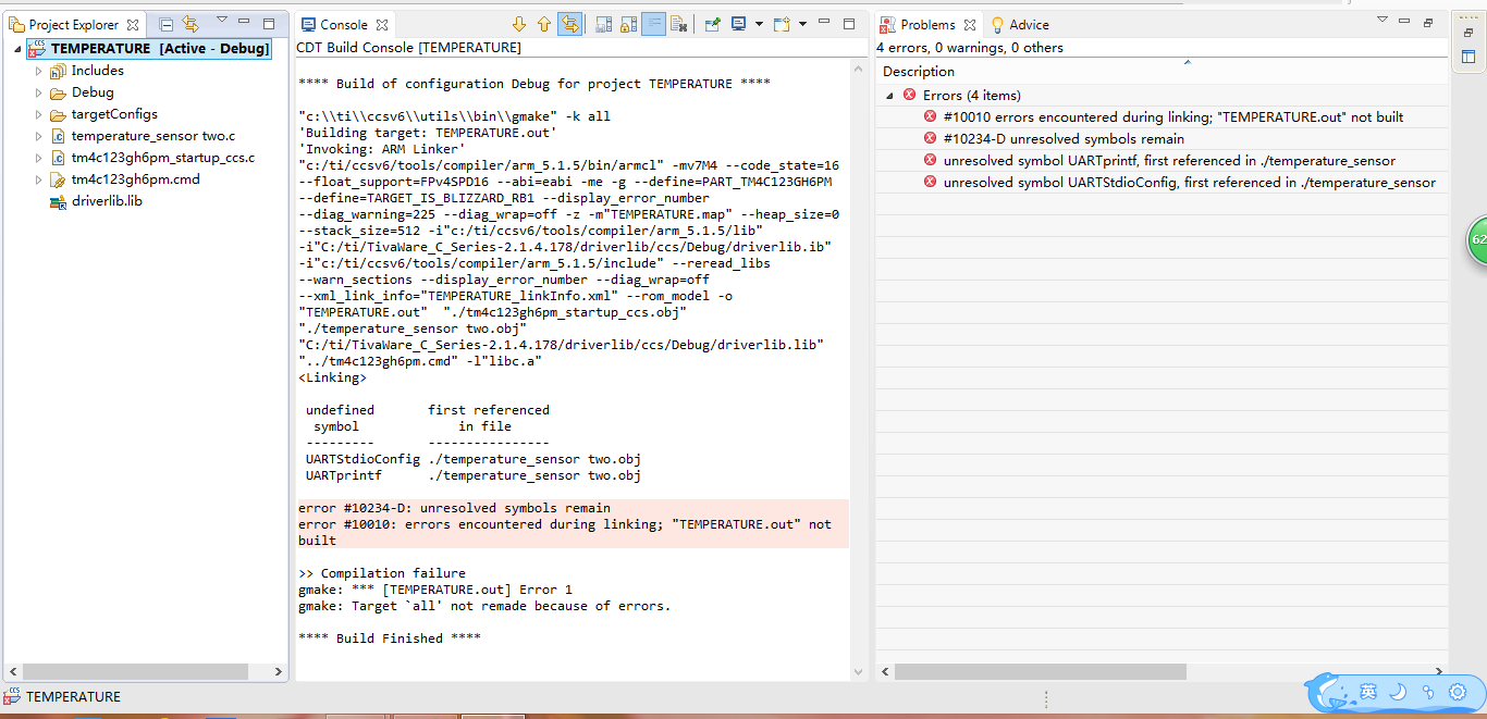

**** Clean-only build of configuration Debug for project TEMPERATURE ****
"c:\\ti\\ccsv6\\utils\\bin\\gmake" -k clean
gmake: *** No rule to make target `clean'.
**** Build Finished ****
**** Build of configuration Debug for project TEMPERATURE ****
"c:\\ti\\ccsv6\\utils\\bin\\gmake" -k all
'Building file: ../temperature_sensor two.c'
'Invoking: ARM Compiler'
"c:/ti/ccsv6/tools/compiler/arm_5.1.5/bin/armcl" -mv7M4 --code_state=16 --float_support=FPv4SPD16 --abi=eabi -me --include_path="c:/ti/ccsv6/tools/compiler/arm_5.1.5/include" --include_path="C:/ti/TivaWare_C_Series-2.1.4.178" -g --define=PART_TM4C123GH6PM --define=TARGET_IS_BLIZZARD_RB1 --display_error_number --diag_warning=225 --diag_wrap=off --preproc_with_compile --preproc_dependency="temperature_sensor two.pp" "../temperature_sensor two.c"
'Finished building: ../temperature_sensor two.c'
'Building file: ../tm4c123gh6pm_startup_ccs.c'
"c:/ti/ccsv6/tools/compiler/arm_5.1.5/bin/armcl" -mv7M4 --code_state=16 --float_support=FPv4SPD16 --abi=eabi -me --include_path="c:/ti/ccsv6/tools/compiler/arm_5.1.5/include" --include_path="C:/ti/TivaWare_C_Series-2.1.4.178" -g --define=PART_TM4C123GH6PM --define=TARGET_IS_BLIZZARD_RB1 --display_error_number --diag_warning=225 --diag_wrap=off --preproc_with_compile --preproc_dependency="tm4c123gh6pm_startup_ccs.pp" "../tm4c123gh6pm_startup_ccs.c"
'Finished building: ../tm4c123gh6pm_startup_ccs.c'
'Building target: TEMPERATURE.out'
'Invoking: ARM Linker'
"c:/ti/ccsv6/tools/compiler/arm_5.1.5/bin/armcl" -mv7M4 --code_state=16 --float_support=FPv4SPD16 --abi=eabi -me -g --define=PART_TM4C123GH6PM --define=TARGET_IS_BLIZZARD_RB1 --display_error_number --diag_warning=225 --diag_wrap=off -z -m"TEMPERATURE.map" --heap_size=0 --stack_size=512 -i"c:/ti/ccsv6/tools/compiler/arm_5.1.5/lib" -i"c:/ti/ccsv6/tools/compiler/arm_5.1.5/include" --reread_libs --warn_sections --display_error_number --diag_wrap=off --xml_link_info="TEMPERATURE_linkInfo.xml" --rom_model -o "TEMPERATURE.out" "./tm4c123gh6pm_startup_ccs.obj" "./temperature_sensor two.obj" "C:/ti/TivaWare_C_Series-2.1.4.178/driverlib/ccs/Debug/driverlib.lib" "../tm4c123gh6pm.cmd" -l"libc.a"
<Linking>
undefined first referenced
symbol in file
UARTStdioConfig ./temperature_sensor two.obj
UARTprintf ./temperature_sensor two.obj
error #10234-D: unresolved symbols remain
error #10010: errors encountered during linking; "TEMPERATURE.out" not built
>> Compilation failure
gmake: *** [TEMPERATURE.out] Error 1
gmake: Target `all' not remade because of errors.

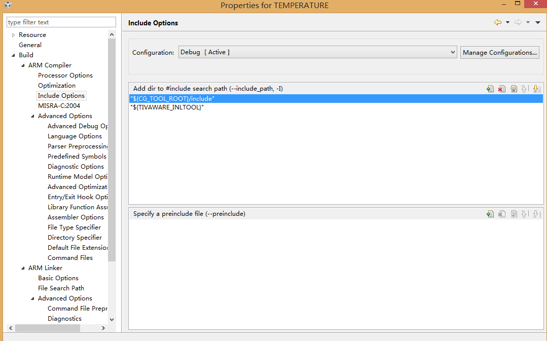

这是我用ccs6.0,依照你发的连接一步一步做的,里面的c文件就是你改编的内部温度传感器的,出现了上面的错误,我选用的芯片是TM4C123GH6PM.提示4个错误,谢谢指点
