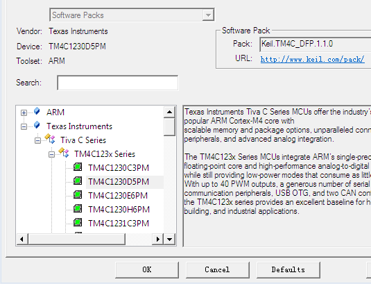

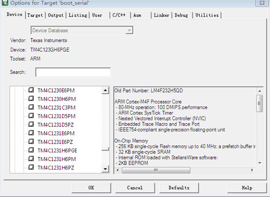

如题,我想下载bootloader到tm4c1230d5pm上,我打算将TivaWare中的boot_serial下载到芯片中,但遇到了一些问提:1、这个boot_serial程序应该还要进行修改才能下到TM4c1230D5pm中,因为我想用串口直接下载程序到芯片中,这就要修改里面的串口程序,而且这个程序针对的芯片是TM4C123G的,那问题来了,我一编译程序,就有警告Warning: C3912W: Option 'device' is deprecated,我明明安装了PACK,但我到keil5看的时候却是这样的 .但正确的应该是这样的

  • 1.1的问题,我觉得你应该打开的是官方的MDK例程吧,那是用以前4.x的版本创建的,现在MDK的pack包是5.x的版本,要想运行以前的例程,要么重新配置工程,要么降级MDK版本。
