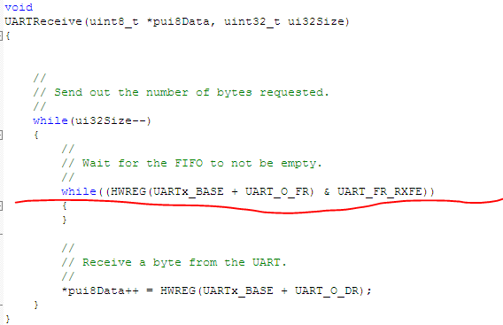

在执行boot_serial时,一到红线的部分时就调到错误函数FaultISR,这要怎么改?谢谢
这句的意思是等待FIFO的数据。我怀疑这个寄存器无法观看,而不是其他问题。你是全速运行还是加断点了,全速运行到这里就停止了吗?
