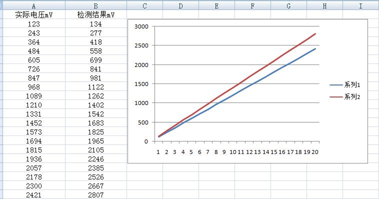

TM4C129的ADC0可以同时启用12个采集通道吗?
需要同时用到10个通道,ADC0初始化程序如下:

发现CH8的检测值有很大偏差,实际2500mV左右,检测为2950mV,转换公式是:,pui32ADC0Value*3300/4096。
还有就是如果同时启用12个通道,CH1悬空时有300多mV的值,如果只启用ss0的8个通道,8个通道悬空的值都是小于10的。造成这些现象的原因是什么呢?
