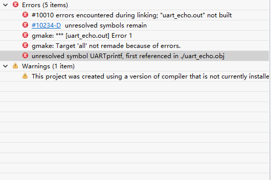

我在TI的Demo例程中的Uart_echo工程中调用
#include "utils/uartstdio.h"文件中的
UARTprintf("Test!\r\n");时就会报
会报附件中的错误,怎么解决啊?

请问是否将uartstdio.c添加到工程文件中?
请参考下帖子:http://www.deyisupport.com/question_answer/microcontrollers/tiva_arm_cortex/f/96/t/65071.aspx
