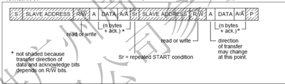

msp430fr5949单片机配置I2C导致复位
单片机通过I2C读取EEPROM中的数据,向EEPROM中发数据正常,但是一旦读数据就会导致单片机复位。想请问为什么?

    5、主机接收数据流程
    (1)主机发送启动信号后,接着发送命令字节(其中 R/W=1)
    (2)对应的从机收到地址字节后,返回一个应答信号并向主机发送数据
    (3)主机收到数据后向从机反馈一个应答信号
    (4)从机收到应答信号后再向主机发送下一个数据
    (5)当主机完成接收数据后,向从机发送一个“非应答信号(ACK=1)”,从机收到ASK=1 的非应答信号后便停止发送
    (6)主机发送非应答信号后,再发送一个停止信号,释放总线结束通信
    注意:主机所接收数据的数量是由主机自身决定,当发送“非应答信号/A”时从机便结束传送并释放总线(非应答信号的两个作用:前一个数据接收成功,停止从机的再次发送)。

  • 只根据这个还是没法乱猜的,你首先确认读取是否按照哪个EEPROM手册给的读取方式操作。给你找了个资料发了之后,被系统审查了,等管理员审核通过后,你根据最后几条逐个排除。
  • 多谢您指点!I2C通信已经调通。问题出在当我想读取EEPROM中某个地址的的数据时,应该发完地址之后紧接着发送读命令,而我在读命令之前发了一个停止命令导致出错。
