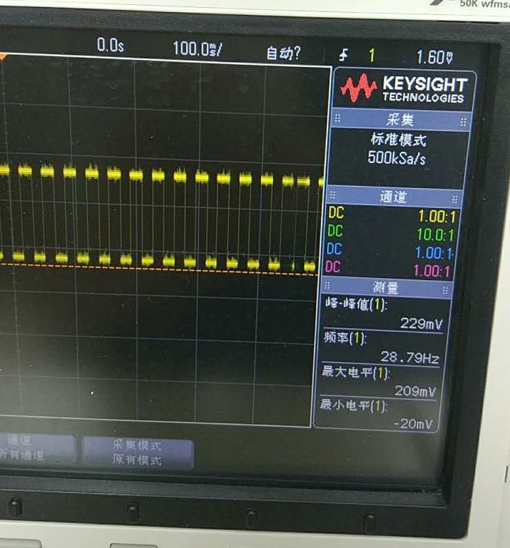

目前正在使用TM4C1294NCPDT,使用PF0口做PWM输出,但是在实际测量输出的波形频率是预期是一致的,但是高电平只有200mV,低电平接近GND,这种波形没法正常使用,请问TI专家,这是什么原因导致的,怎么处理呢?
测量时该IO带负载和空载的输出波形是一致的,波形如下图

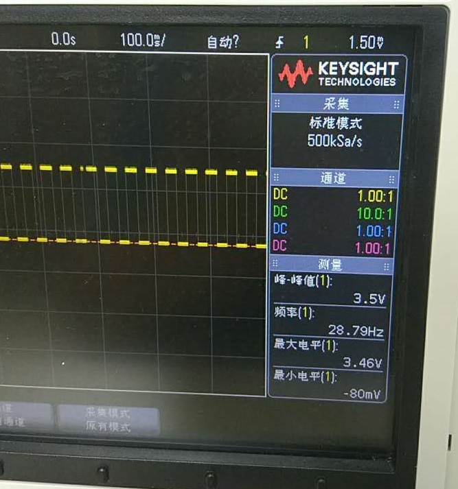

为了排除电源问题,我将PF1也设成IO模式,下图是PF1的输出波形

换了一个TM4C1294就好了,估计是那颗MCU的PF0脚有问题了,但是具体是什么问题,还有待TI专家来解答。
倾向于你焊接的问题或者配置,单独一个IO坏掉的概率,太小了,基本可以忽略。还有,PF0应该是特殊功能引脚,对他的操作应该注意。
把昨天拆下来的“坏”片子焊回去,结果好了,谢谢xyz549040622
