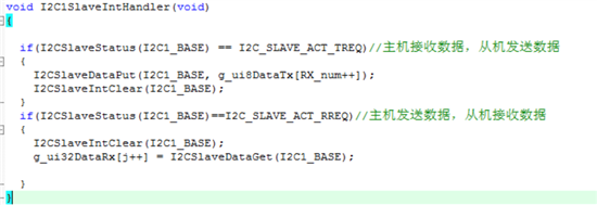

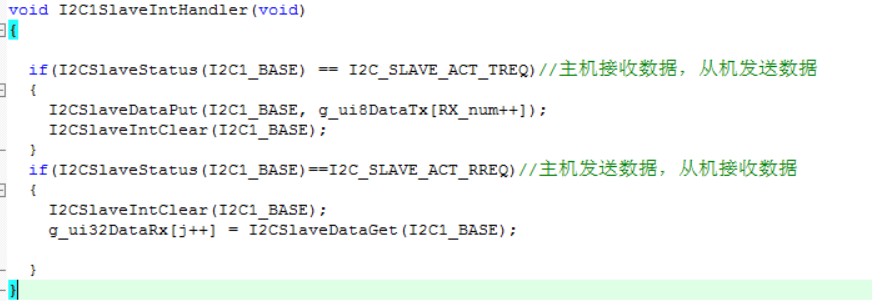

TM4C123从机接收
在调试IIC从机中断时,不管主机时读还是写,从机能进中断,但是不能进if()里面,无法接收到主机发出的数据。如果不加if()判断,从机能接收到主机发送的数据。当主机读从机时,不能进入第一个if()判断。
