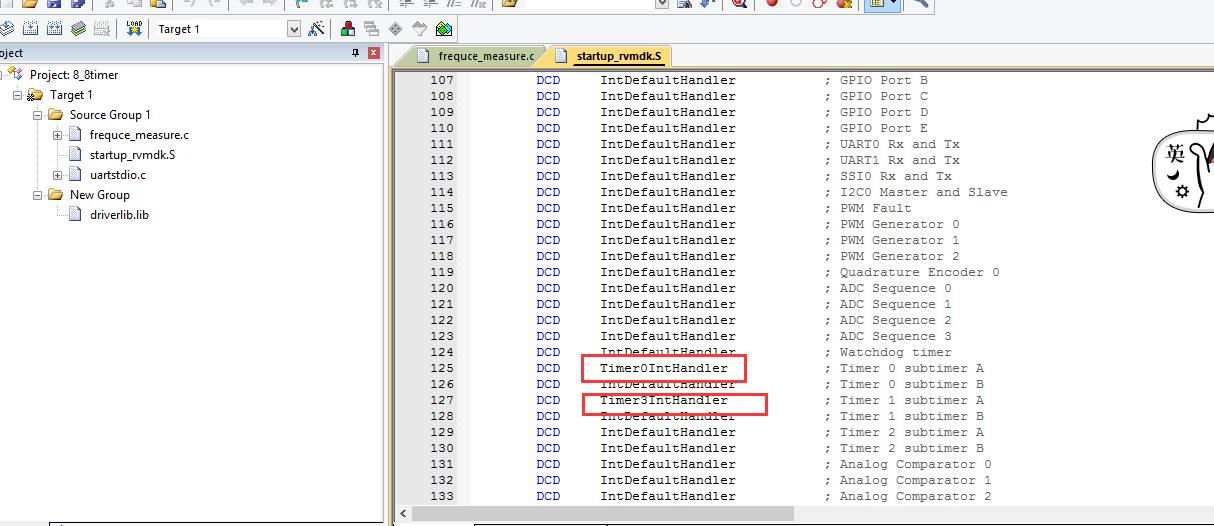

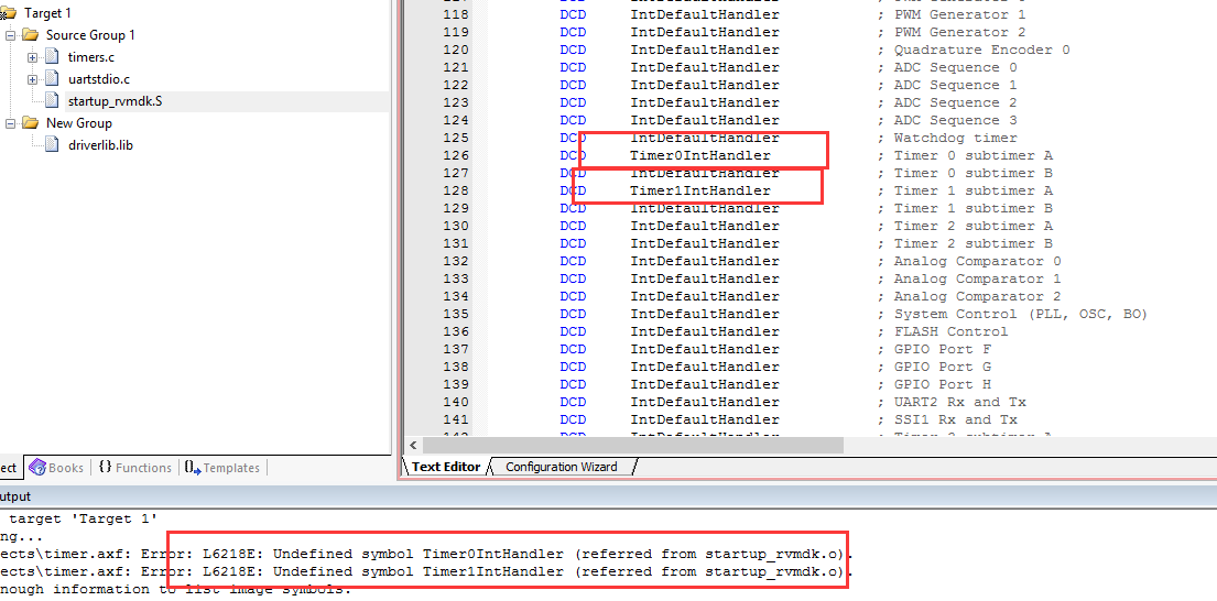

Tm4C123GH6PM注册中断向量表link出错...

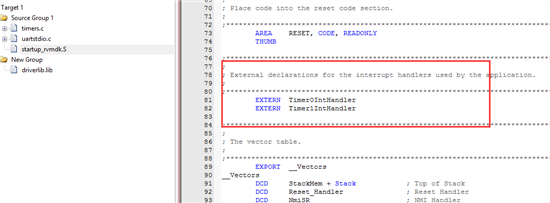

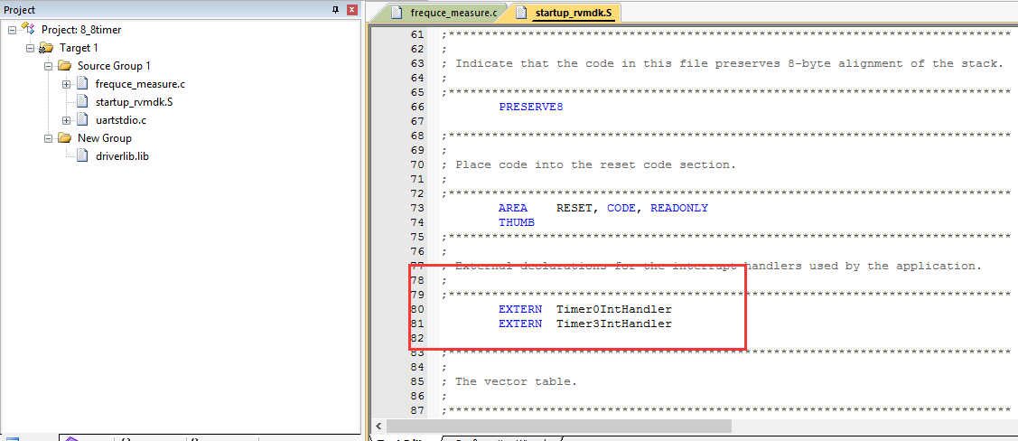

我在starup.s的文件中添加了这两个中断处理程序,但是编译出现这样的错误,请问应该怎么去解决这个问题

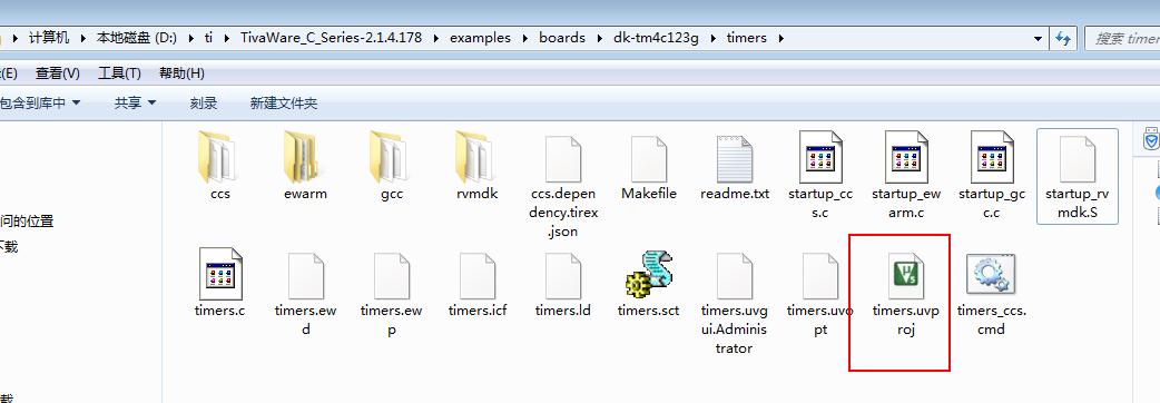

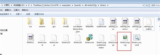

  • 你的工程师自己配置的还是用的官方的,这么写是没错的,这两个地方修改了即可。怀疑是你工程配置的问题,比如头文件的包含等。
    参考官方的这个例程,也是用的定时器中断,仔细检查下配置。

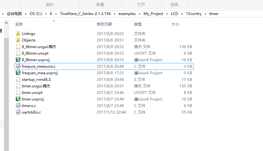

  • 配置是自己配置的,我不懂您说的这两个地方指的是什么,我定时器中断进得去,但是那个上升沿捕获的进不去

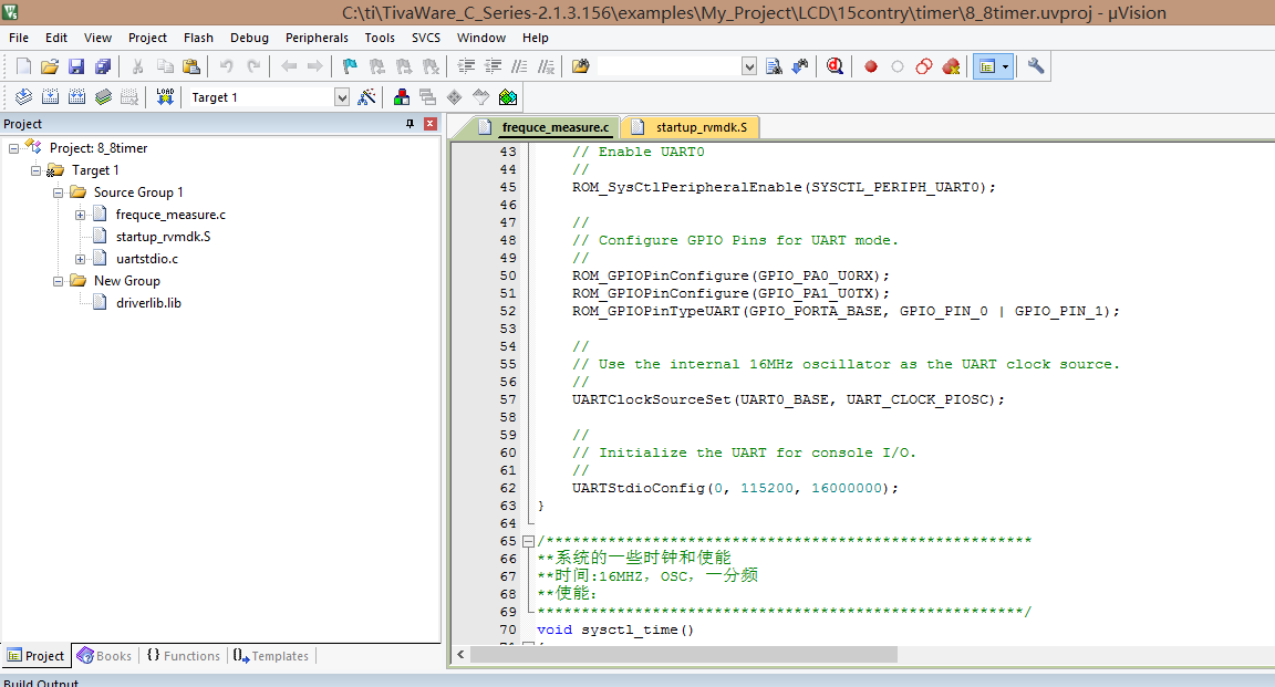

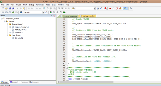

    以下是我的环境和工程配置文件图

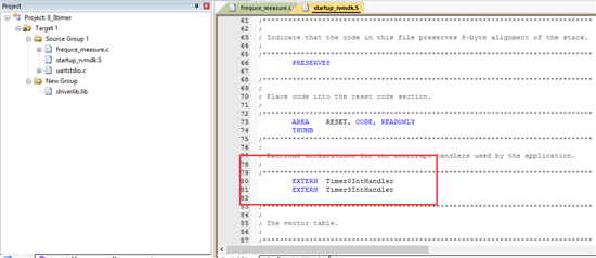

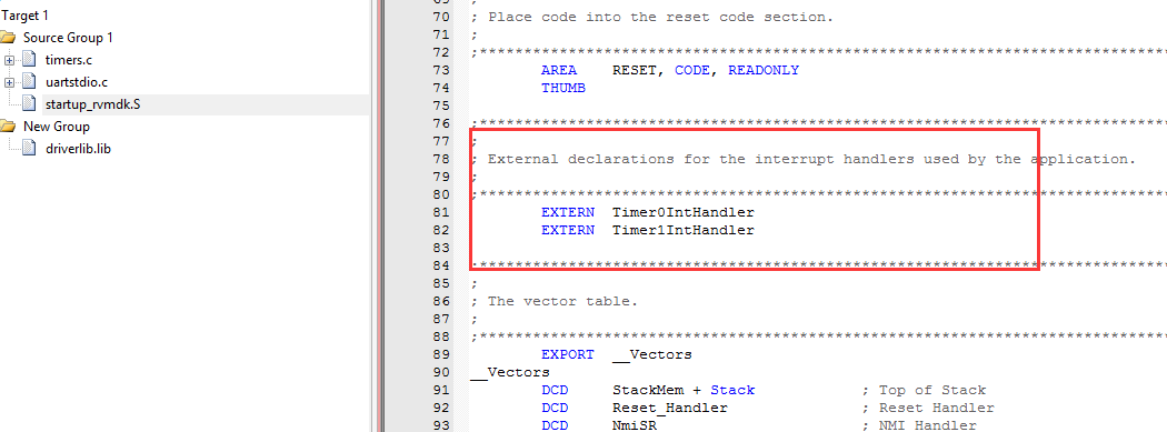

  • 在.s文件里面有添加这样

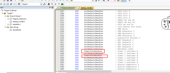

  • 那个问题解决了,您能否帮我看一下为什么这个进不去一个上升沿中断,
    我设置的是从PB4角捕获上升沿,每捕获一次上升沿frequce+1最后经过一个周期,去计算一次频率,然后GPIOPinConfigure(设置的是 GPIO_PB4_T1CCP0)
     但是上升沿中断一直进不去,中断函数在.s里面有去添加,定时的中断进的去,
     不知道是配置的问题还是中断触发事件有问题
