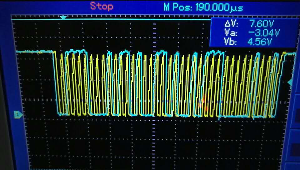

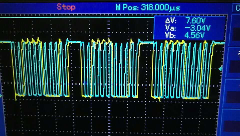

TM4C129 IIC作为主机发送数据问题
使用TM4C129作为IIC主机通讯,每次都只能发送出从机地址,数据发送不出来。
同样的发送代码,移植到TM4C123上去能够正确发送出全部数据。
下面是发送数据的相关代码,和在不同CPU上运行捕获的波形。
void IIC_WriteData(uint32_t slave_add,uint32_t address,uint32_t *data,uint32_t num)
	uint32_t i=0;
	I2CMasterSlaveAddrSet(I2C0_BASE,slave_add,false);//从机地址   false 表示主机写数据;ture 表示主机读数据
	while(I2CMasterBusBusy(I2C0_BASE));//检测总线送是否忙碌  //I2CMasterBusy
	I2CMasterDataPut(I2C0_BASE,address);//寄存器地址
	I2CMasterControl(I2C0_BASE,I2C_MASTER_CMD_BURST_SEND_START);
	for(i=0;i<num-1;i++)
		while(I2CMasterBusy(I2C0_BASE));
		I2CMasterDataPut(I2C0_BASE,data[i]);//写入数据I2CMasterDataPut
		I2CMasterControl(I2C0_BASE,I2C_MASTER_CMD_BURST_SEND_CONT);//I2C_MASTER_CMD_SINGLE_SEND   I2C_MASTER_CMD_BURST_SEND_CONT
	I2CMasterDataPut(I2C0_BASE,data[num-1]);//寄存器地址
	I2CMasterControl(I2C0_BASE,I2C_MASTER_CMD_BURST_SEND_FINISH);
	I2CMasterControl(I2C0_BASE,I2C_MASTER_CMD_BURST_SEND_STOP);
