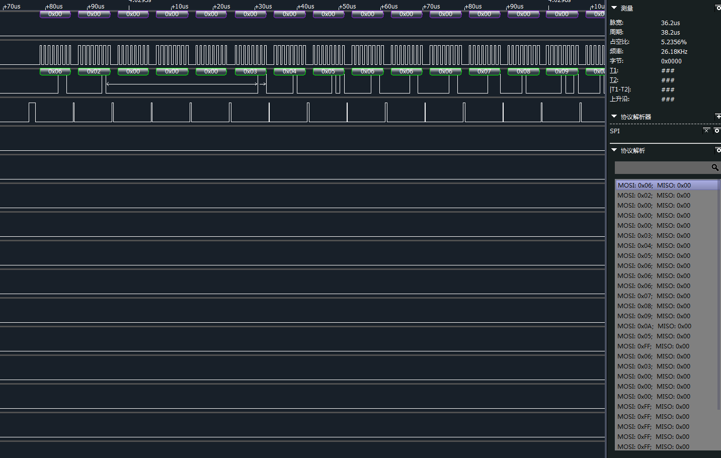

最近做一个外挂flash,使用的是w23q128,在初始化flash后写入数据和读出数据不对等。读出的数据全为0.下面是初始化和操作函数。

 mian函数中写入后读出的数据全为0

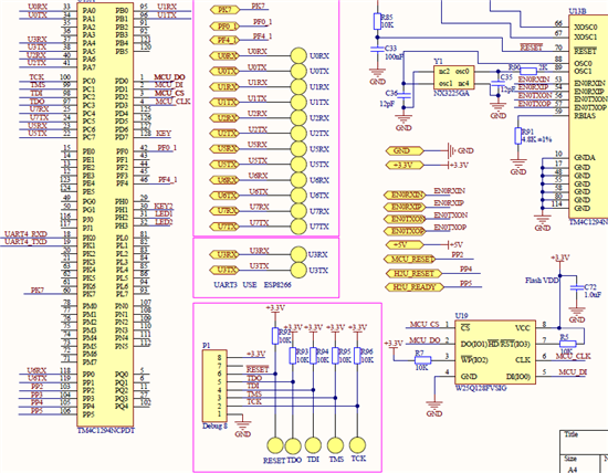

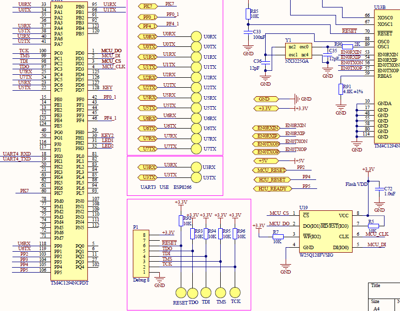

原理图
