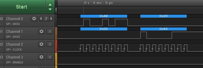

你好,请教一下,如何设置SPI MISO的采样极性,因为MISO和MOSI的采样极性是相反的,如附件发送的数据为上升沿采样,发送的数据为0x4B,但MISO的采样正好相反,结果应该为0x87,麻烦告知, 谢谢!
