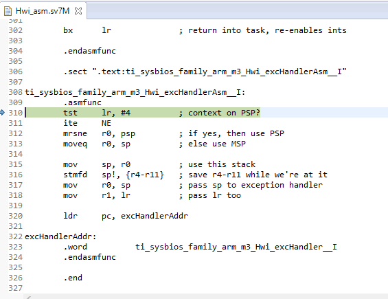

HI~各位
請問 當我執行simplelink_msp432_sdk_1_40_01_00 裡面的範例
C:\ti\simplelink_msp432_sdk_1_40_01_00\examples\rtos\MSP_EXP432P401R\drivers\timerled
當 timerCallback 只有執行  GPIO_toggle(Board_GPIO_LED0); 不會有錯誤。
但是當我將timerCallback內容修改為    UART_write(uart, echoPrompt, sizeof(echoPrompt)); 則會出現不正常錯誤
下面是我修改過的code
不知哪邊出了問題?

  • 试试用printf替换这个,看看能否正常输出。
  • gaoyang9992006你好,感謝你的回覆,我會嘗試看看 。
