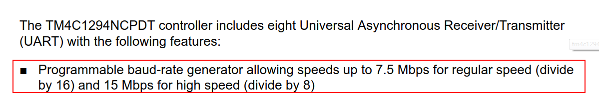

大家好:
我在做一个串口升级工具,上位机已经验证串口波特率设置到1500000没问题,下位机设置超过1000000(1000000以及以内的波特率都没问题)串口就发送都发送不出去,我系统时钟配置成16000000;看到M4的驱动库里UARTConfigSetExpClk函数if((ui32Baud * 16) > ui32UARTClk)有判断这个条件时必须开启HSE高速模式,我也加上了,但是还是有问题,由于是直接改bootloader的代码,基本上都是直接操作寄存器,现将串口初始化代码贴上:

调试我在循环发送0xAA0X55字符串,结果是当波特率超过1000000,都会挂在while(!(HWREG(UARTx_BASE + UART_O_FR) & UART_FR_TXFE))这个循环出不来,数据也没发送出去。
想请教下,当想使用高速的波特率时该怎样配置才能正常使用?
