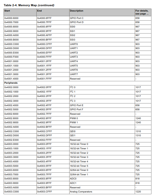

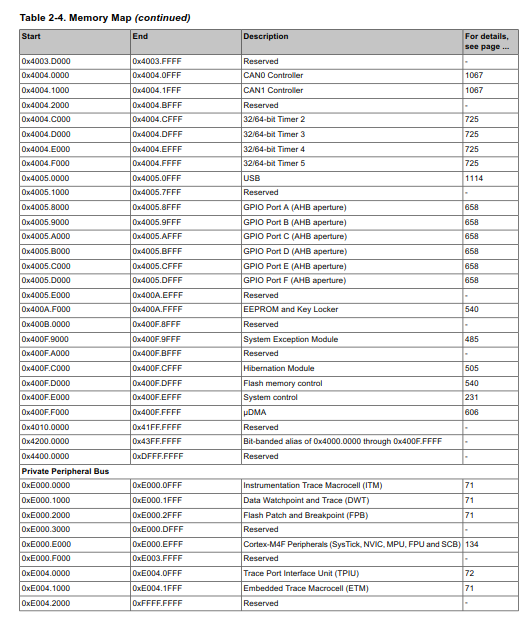

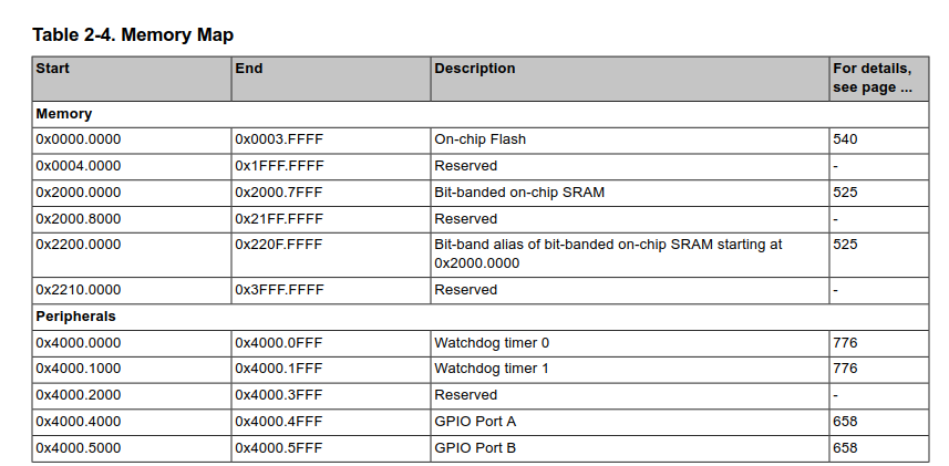

HWREG的参数是tm4c芯片的硬件外设寄存器地址,可以在芯片手册memory地址分配找到。以TM4C123GH6PM为例,memory地址分配在手册的93页,外设寄存器的映射地址如下:

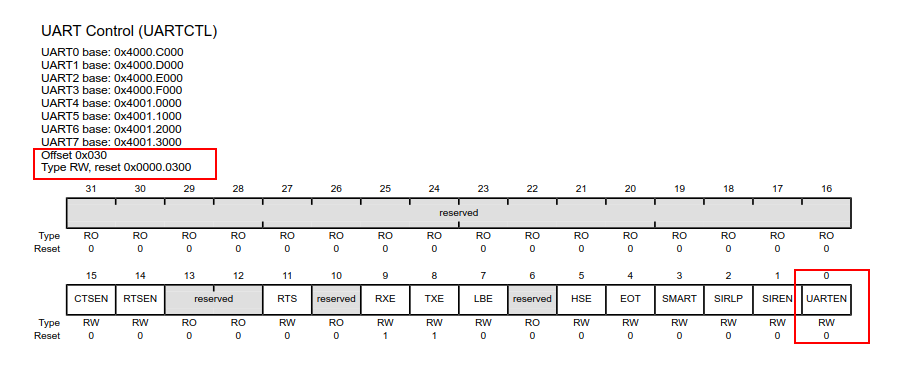

上面只是外设的首地址和结束地址,具体到每个寄存器,可以查看数据手册中寄存器描述的地址偏移,就是偏移外设start地址的字节数,以操作UARTx的串口使能为例。UARTx的串口使能操作的寄存器为URATCTL寄存器的第1位。URATCTL的地址和偏移手册描述如下:
如上图所示,URATCTL的偏移为0x030,即偏移为UARTx base address+0x030,用HWREG()操作的话,应该是这样的。
HWREG(0x4000C000+0x030) |= 0x00000001(使能UART0)
HWREG(0x4000D000+0x030) |= 0x00000001(使能UART1)
以此类推。
又因为在hw_uart.h中对寄存器URATCTL的地址进行了宏定义,对几个串口使能寄存器URATCTL第0位的值进行了宏定义,所以HWREG(0x4000C000+0x030) = 0x00000001这句代码书写如下:
HWREG(UART0_BASE+UART_O_CTL)  |= UART_CTL_UARTEN;
