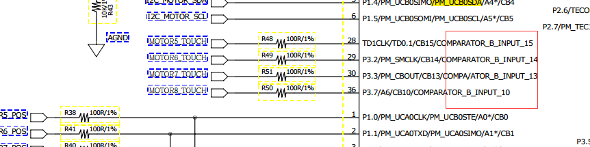

现在我要使用MSP430F5172的比较器B,对4个外部信号电平跟内部的参考电压进行比较判断,单独使用一个通道对外部电平信号进行比较都没有问题,

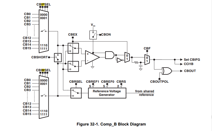

现在是问题是MCU只有一个比较器B,而我需要对4个外部电平进行判断,所以我想使用时间片来动态切换输入通道,验证了就是不行,输入通道配置为第一个后就不能配置为其他输入通道了,造成根本没办法检测到后面3个通道的输入变化。
我找了好多资料和例子,都是只使用一个输入通道的,如果说硬件上不支持多个通道进行切换,那为什么有CB0 到CB15 多达15个通道???
1.比较器B框图
2.原理图
3.部分代码
// MOTOR1_TOUCH   ---- CB15
// MOTOR2_TOUCH   ---- CB14
// MOTOR3_TOUCH   ---- CB13
// MOTOR4_TOUCH   ---- CB10

  • 楼主既然想用时间片的方式让B检测比较,那么你使用其中一个通道的时候,其他3个肯定不行的啊,没什么疑问的。你完全可以把每个通道的检测写成一个函数,分时调用,这样速度上肯定会降低为1个时候的四分之一,但是功能实现了,不知道你的项目对时效性要求高不高,频率能否满足。
  • 目前我还没有到考虑到时效性的要求,问题已经卡在这个mcu不能动态切换输入比较通道,我只能配置最先配置那个通道,想在程序运行中切换成其他通道已经切换不了!不懂为什么? FAE回复太应付式了,说不能动态切换,要实现4个输入通道的信号检测,要外部加一个4选1开关切换电路!那我这个mcu要比较器何用??????????????????
  • FAE可能是想说不能够配置后自动完成这四个通道切换。因为这个比较器最大的好处就是配置完成后,不需要软件干预了,如果你需要4个不停切换干预的最好使用ADC来做。不过我看完官方例子和手册后有了以下想法:
    配置使用一路比较器输入需要配置是否使用CBOUT,我看看到这个输出接口只有1个P3.3,所以你想让系统自动完成你多个通道也是只有一个表现的输出接口。另外一个方式就是使用中断,然后中断里判断是当时采用了哪个通道触发的。这样你的四路配置,就要编写4个函数了,每个函数里面包含通道配置,参考电压配置等,而中断里要先读取当时的通道数,然后根据通道号来确定中断后要处理的事情。
    挺复杂的,这个东西设计的初衷不是这么玩的。如果非要这样用也可以,那就只能有一个CBOUT来反应情况了。如果你想知道是哪个通道的还需要额外使用4个IO,甚至做一些外部的电路来实现CB的自动处理。
