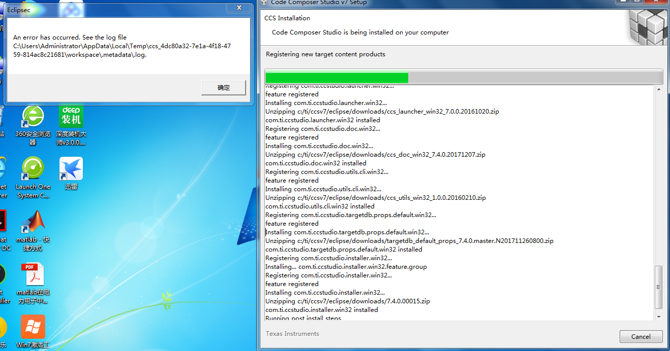

在win7系统安装CCS7.3时出现相应的告警信息,我是offline安装的,具体问题参考图片
我也碰过这样的问题,多装几次自己就好了。
看这个路径,你是不是没有先解压出来,直接在压缩包双击运行了?这样不行的,需要先解压出来,再以管理员身份运行安装文件。
建议解压后安装,可以避免一些未知问题
