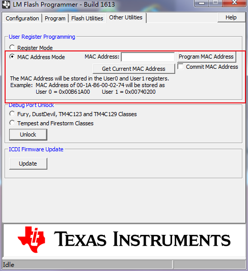

烧写了boot_emac_flash和boot_demo_emac_flash,但是很多细节不清楚,比如LM Programmer 怎么设置IP和MAC,请TI的技术人员给个说明吧
经过调试,可以通过以太网更新程序了。使用的是LM Programmer 16.13版本。
问一下,你的ROM起始地址是在哪配的?我用LM网络烧写,提示尝试连接就没反应了,不知什么原因
我这边下不进去,LMflash提示找不到target。是不是要连着仿真器,我已经连着j-link(JTAG)。
