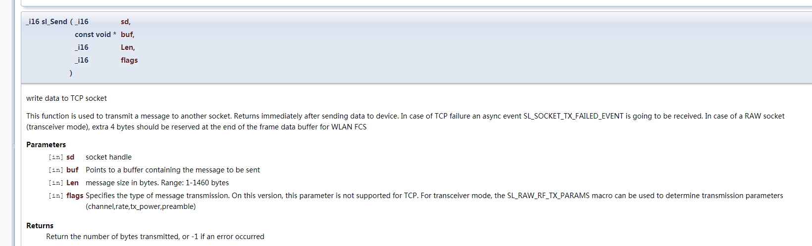

看到这样的回复,感觉 ti做网络这一块还得走很远的路,包括国外的支持,感觉对网络协议完全不懂
tcp/ip这一层次已经对数据传输做了很完美的处理了,当大数据包发送过来的时候 自动分包发送,但是有包序号作为后面连包的标示,这一块协议栈都做的很完美了
开发者完全不用关心这一块, 通过ack ack push ack来实现,我是想找接收问题的时候看到这个帖子 吐槽一下
