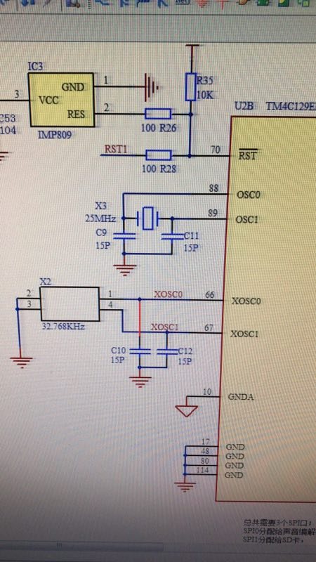

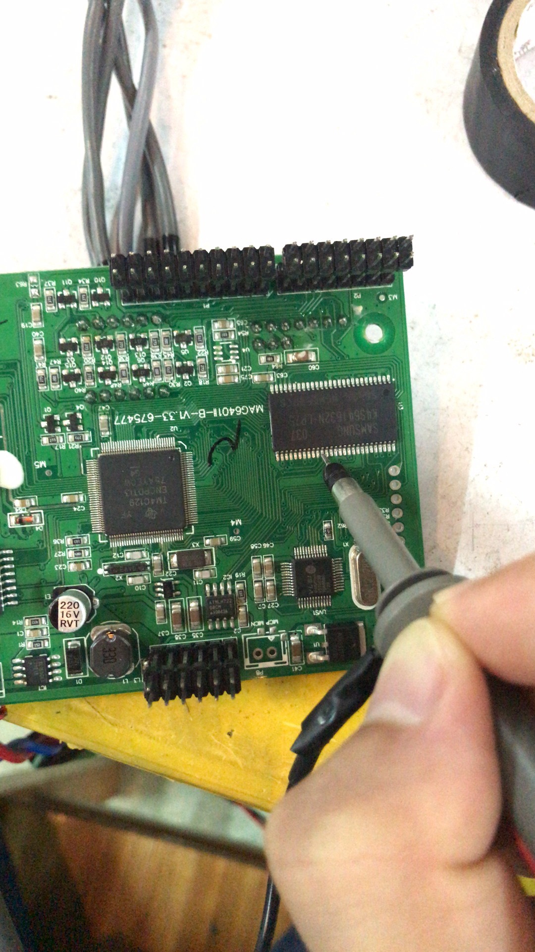

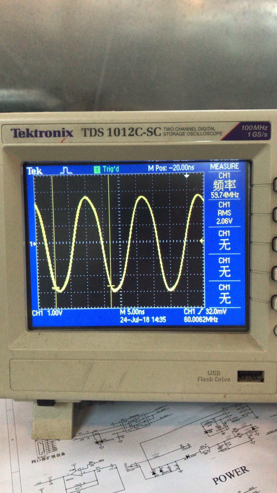

想请教一下您:我们做一款机器,用的是TM4C129ENCPDT,现在机器在过3C认证,发现传导过不了,有辐射.经过检查,发现是MCU和外部RAM之间的时钟信号引起的.发现这个时钟信号的上升沿和下降沿比较陡峭,我们想配置一下时钟信号
PK5 作为输出的60MHZ时钟源.如图
