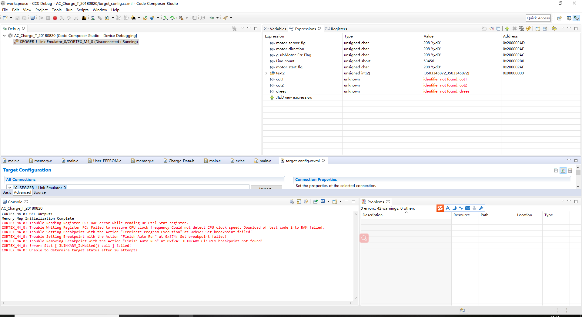

新画的板子下载不了程序
Other Parts Discussed in Thread: TM4C1294NCPDT, UNIFLASH
连接测试如下
The controller cannot monitor the value on the EMU[1] pin.
The controller cannot control the timing on output pins.
The controller cannot control the timing on input pins.
The scan-path link-delay has been set to exactly '0' (0x0000).

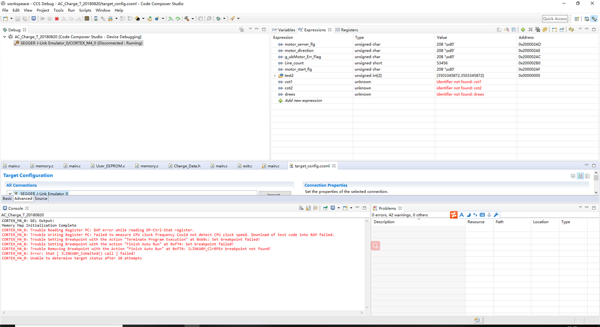

调试错误如下
CORTEX_M4_0: Error connecting to the target: (Error -2062 @ 0x0) Unable to halt device. Reset the device, and retry the operation. If error persists, confirm configuration, power-cycle the board, and/or try more reliable JTAG settings (e.g. lower TCLK). (Emulation package 7.0.100.0)
这是芯片坏了吗?如果没有坏怎么解决?
  • 新的芯片坏的概率是很小的,除非你的电路板电源错误烧坏芯片了。首先你得确保你的电源、晶振、复位电路、下载电路是OK的。其次你用的是什么下载的,CCS还是MDK?工程的配置是否OK,芯片是否选择正确呢?

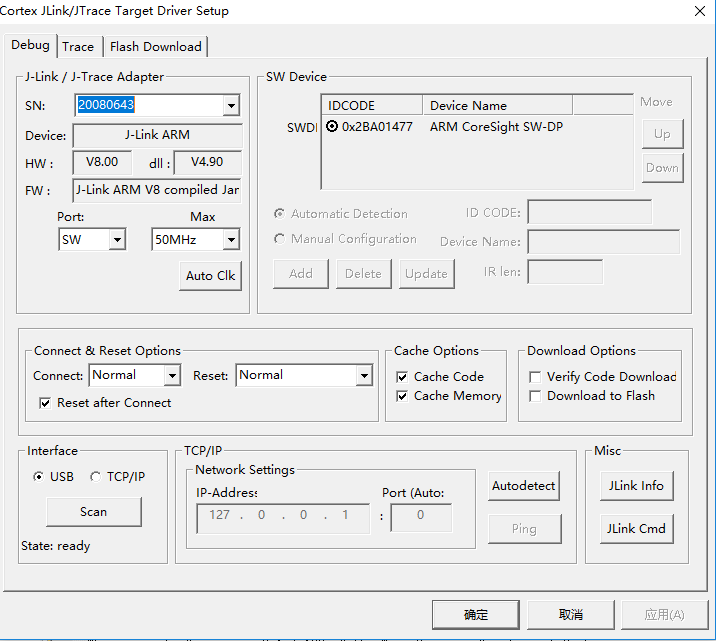

  •   MDK能检测到自己画的板子的芯片,用CCS下载程序时报错,工程配置成Jlink 的SWD模式,能给官方的板子下载程序,换成自己的板子就不能下载了。
  • 用MDK给自己的板子可以下载吗?你的速度配置的低点。能检测到芯片,应该是可以下载的吧。

  • 你好,请问TM4C1294NCPDT在什么电源和纹波下会出现锁住FLASH的情况?我测了一下电压3.74V,30mv的纹波超过了3.3V,下不了程序会不会是芯片锁住了?我更换3.3V的电源,还是能读取芯片的的ID,却还是下不了程序。使用UniFLASH解锁芯片时,也解锁不了芯片?
  • 手头如果有ICDI的话最好了。使用ICDI+LMFLASH解锁很方便的。至于什么情况下会锁住,官方没有细说,只是说JTAG不稳定的情况下回锁住。
