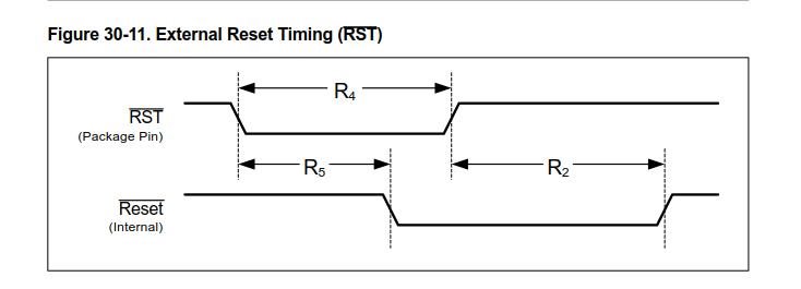

请问下 TM4C1292上电自动复位时间要设置多多少才能保证每次上电都自动复位?
这个是外部RST引脚的复位,官方推荐的电阻值就是10k和0.1u,至于具体满足的时序,官方给出的数据如下:
