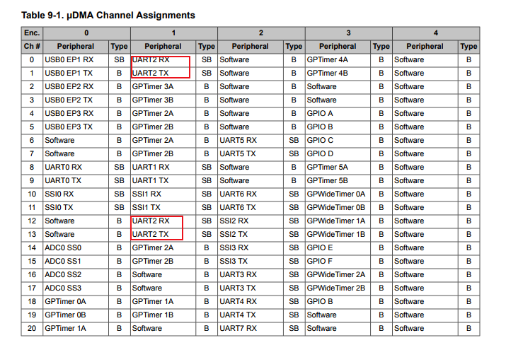

还有 我用串口2的DMA 但是只有UDMA_CHANNEL_UART0TX和UDMA_CHANNEL_UART1TX 没有串口2的发送通道啊 要自己在函数库里面加吗?

    问题2 ,有串口2的DMA的发送通道的,UDMA_CH13_UART2TX,UDMA_CH12_UART2RX,UDMA_CH0_UART2RX,UDMA_CH1_UART2TX。UART2的DMA可以配置为通道0和1,通道12和13的。

    问题2 后来我用uDMAChannelAssign指定了一个通道 但问题1一直没解决 也不知道有没有用
