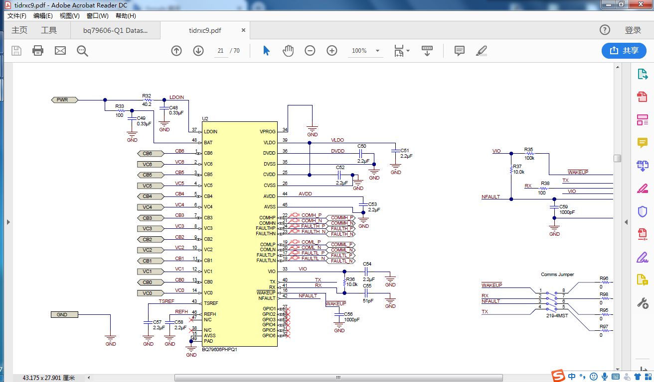

在BQ79606-Q1手册252页中CVSS引脚接地,其他接地引脚均标注数字,而CVSS这个地并未标注,DVSS引脚接地有时有数字标注,有时无。是制图错误还是有什么含义,还有VCSS引脚具体接到哪个地上也未说明。请问有知道CVSS到底接在哪个GND吗?
