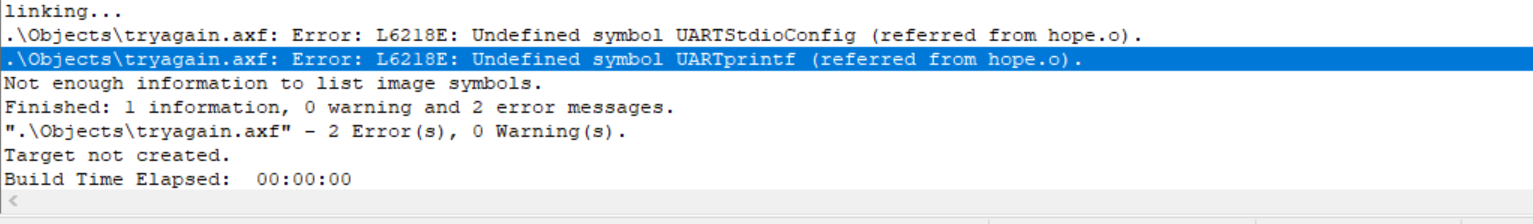

在编译时总是报错

    您现在使用的是哪个例程和开发板?
    看您的错误提示是没有定义symbol“UARTprintf”,您应该是没有包含对应的文件
    UARTprintf是包含在下面的文件内的(C:\ti\TivaWare_C_Series-2.1.4.178\utils)
    uartstdio.c - Utility driver to provide simple UART console functions.
  • 我使用了Keil.TM4C_DFP\examples\peripherals\adc下的differential例子,使用开发板为PART_TM4C123GH6PM,开发工具为keil;
    在使用这个例程时,总是报错如图所示。我的确包含了对应的头文件,但是依旧报错;
    我看了keil的论坛上也有人提出类似问题,但是没有看到解决方法。
  • #include "utils/uartstdio.h"
    是否包含了?
    我现在这个电脑没有装Keil,您可以看一下CCS下的使用UARTprintf的例程
    C:\ti\TivaWare_C_Series-2.1.0.12573\examples\boards\ek-tm4c123gxl\timers
  • UARTprintf是个第三方的.c文件中的函数,你要么没有包含,要么路径不对,要么路径下没这个文件。
