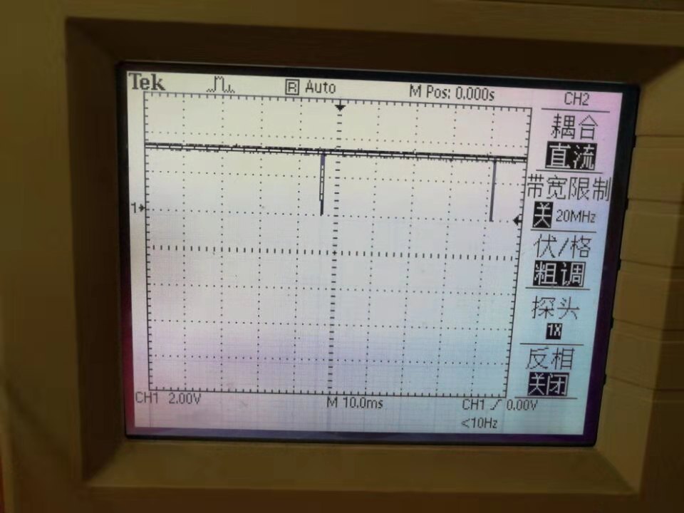

TM4C 123GXL的IIC模块用示波器看SCL是间隔很宽的冲击波,请问是什么原因?
这是IIC的初始化代码和向外设中特定寄存器中读写数据的函数,但是SCL线的示波器是冲击波,无法用来通信,请问是什么原因?
