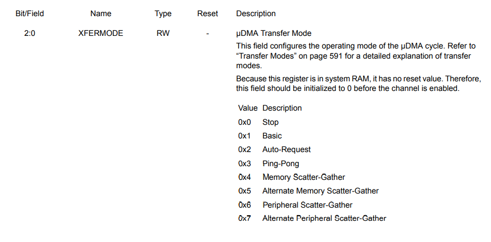

  • μDMA Transfer Mode的配置可以通过下面的寄存器来配置
    Register 3: DMA Channel Control Word (DMACHCTL), offset 0x008
