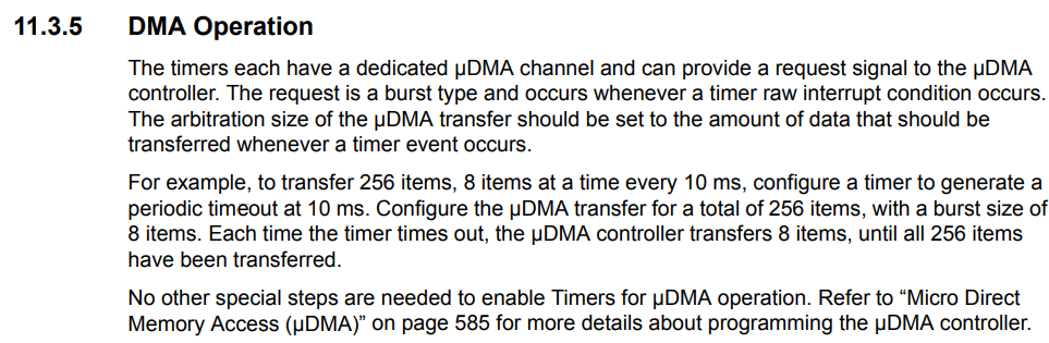

TM4C123GXL 哪个定时器有触发DMA功能?
芯片型号:TM4C213GH6PM
