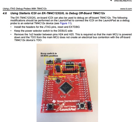

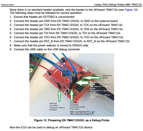

若是按照
还是不行的话,就有可能是您硬件本身损坏或者是如笨鸟所说的,板子的In-Circuit Debug Interface (ICDI)损坏
详细操作步骤的话,您可以参考
4.6 Using Stellaris ICDI on EK-TM4C123GXL to Debug Off-Board TM4C12x
